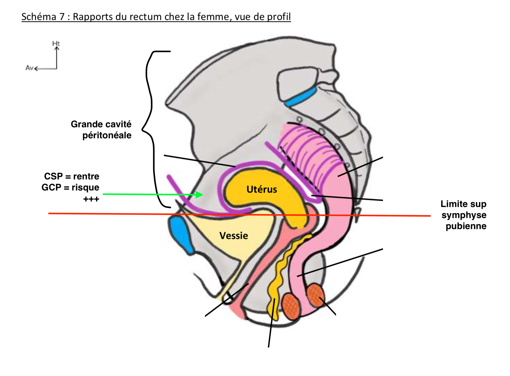

Petite explication de base :
Une vessie non /peu remplie se trouve en dessous de la limite supérieure de la symphyse pubienne.
Et comme le péritoine recouvre la partie supérieur de la vessie, on peut en déduire que la grande cavité péritonéale se trouve juste au dessus de la vessie.

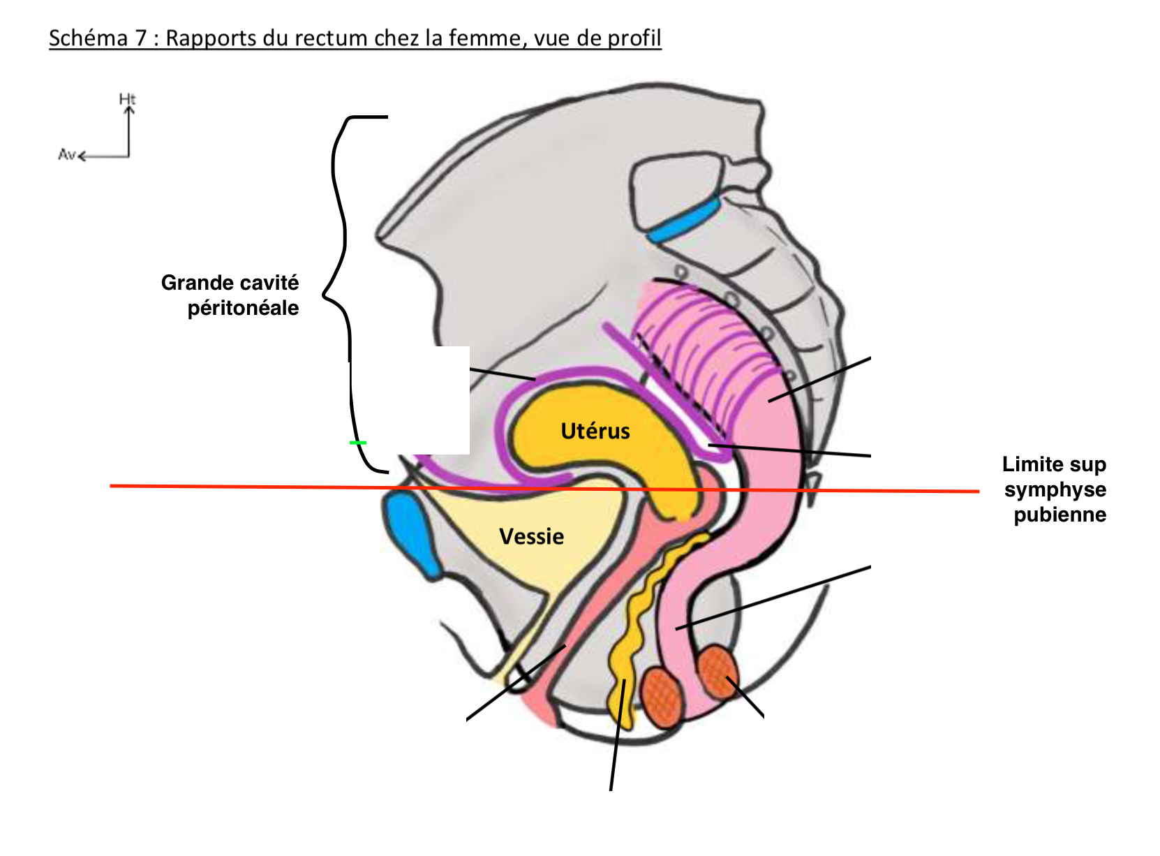

Vessie vide :
Donc si la vessie est vide, une partie de la grande cavité péritonéale se trouve en dessous de la symphyse pubienne.
Donc si on réalise un cathétérisme sus-pubien (donc au dessus de la symphyse pubienne qui est un os non traversable par cathéters) sur une vessie vide, la cacheter va entrer dans la grande cavité péritonéale et risque d'abimer les organes qui si trouvent.

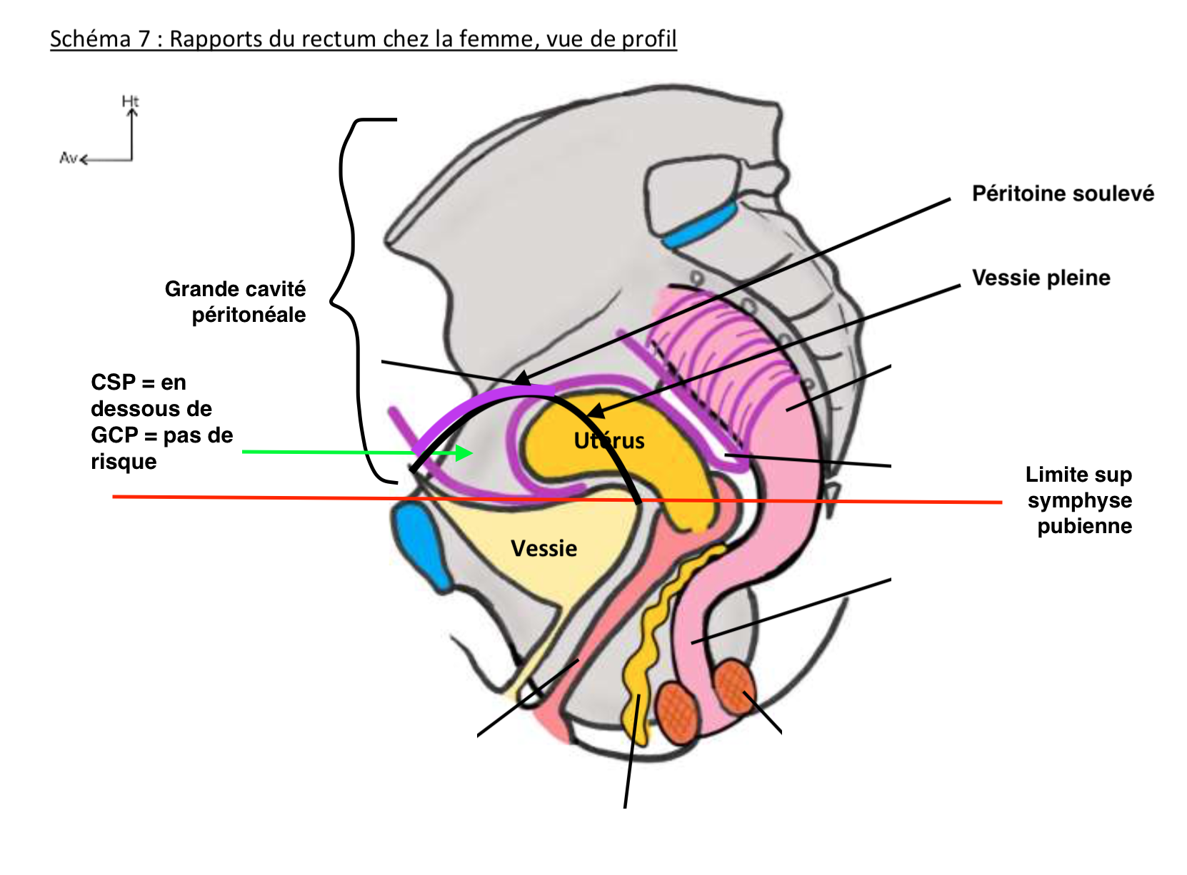

Vessie pleine :
En revanche, si on remplie la vessie, elle va gonfler et prendre plus de volume. Elle va donc se retrouver bien au dessus de la symphyse pubienne, et donc la grande cavité péritonéale va être soulevé et se retrouver bien au dessus de la symphyse péritonéal. En réalisant un cathétérisme sus-pubien sur vessie pleine, le cathéter pourra entrer dans la vessie sans rentrer dans la grande cavité !
:arrow: Donc oui, il faut remplir la vessie avant un cathétérisme sus-pubien pour ne pas rentrer dans la grande cavité péritonéale !
