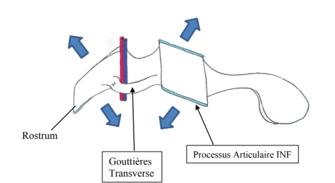

Quand on parle des articulations au niveau des vertèbres, il faut faire très attention et savoir vite si on parle des corps vertébraux ou des processus articulaires.
Le corps vertébral est l'articulation antérieure qui en supérieur regarde en haut et en avant et en inférieur regarde en bas et en arrière.
En ce qui concerne les processus articulaires, en supérieur, la surface regarde en haut et en arrière tandis qu'en inférieur, elle regarde en bas et en avant.
C'est bon pour toi, tu visualises mieux ?

Ohhh d’accord ah oui le processus [ transverse ] je comprends mieux logique. Mercii
