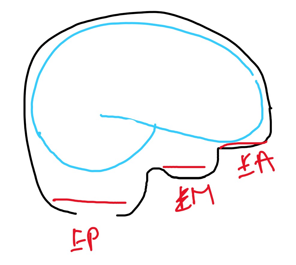

J'en pense que c'est tout à fait juste. Le raisonnement analogique est à manier avec grande précaution et n'est pas adapté ici. Je t'ai fait un schéma très patatoïde pour comprendre (j'ai dessiné avec la souris ...) :
Tu vois ici que l'étage ant est bien en contact avec le lobe frontal, qui prend appui sur lui. En revanche, l'étage postérieur de la boite crânienne n'a pas de rapport avec le lobe occipital. Ce sont le tronc cérébral et le cervelet qui sont en contact avec l'étage post.
