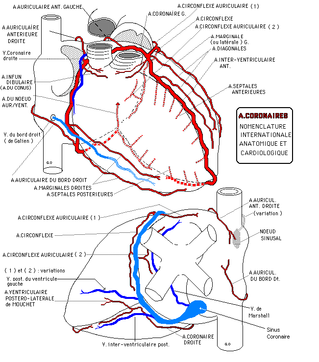

Concernant cet item des annales, compté juste: " La grande veine coronaire du coeur se jette dans l'atrium droit".
Est-ce que grande veine coronaire= coronaire Droite?

Coucou tutti,
Non surtout pas, lorsqu'on parle des coronaires droites et gauches qui circulent dans les sillons ce sont des Artères c'est donc totalement different et il ne faut SURTOUT PAS CONFONDRE !
Sur ce schema tu peux voir tes Artères coronaires en rouge et sur la vue posterieure ta Grande veine coronaire qui se se jette dans l'atrium droit au niveau du sinus coronaire.
J'espere que j'ai été clair :wink2:
