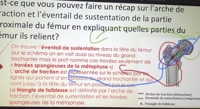

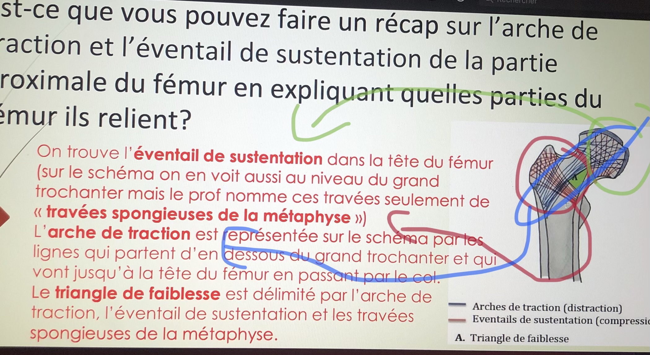

Messagepar mari'bosome » 21 Mar 2022, 00:23
Hello! Par rapport à ce qcm : "Chez le sujet ostéoporotiques les fractures du col du fémur sont fréquentes, parce que chez les sujets ostéoporotiques il existe un triangle de faiblesse situé entre les travées spongieuses du grand trochanter en dehors, l'éventail de sustentation en haut et l'arche de traction en bas", compté VV.
Pourtant dans cette réponse du prof et dans ce que j'avais compris du cours de cette année, la deuxième partie ne peut pas être vraie de toute façon car l'arche de traction passe au dessus du triangle ??
De plus je ne comprends pas vraiment comment on visualise qu'est ce qui est en dehors car finalement on peut dire ici que l'arche de traction et les travées spongieuses sont en dehors (respectivement au haut et en bas du triangle), non??
+ j'en profite pour demander s'il y aura des qcms de cause à effet au concours car j'ai eu des retours comme quoi non mais je n'ai vu ça nulle part
Si quelqu’un peut m'éclairer, merci beaucoup ♡

Re: 2016 triangle de faiblesse
Messagepar mari'bosome » 24 Mar 2022, 12:45
Coucou, d'accord merci pour les causes à effet! (confirmé a la sdr)
Cependant je ne suis toujours pas convaincue car le prof dit bien que l'arche de traction va jusqu'à la tête du fémur en passant par le col, or ce n'est pas le cas dans le schéma que tu m'as envoyé, et donc je ne vois pas l'arche de traction comme tu l'as décrit ici 🤔
De plus, j'ai revu la vidéo, et ce que tu as en vert sur ton schéma est la voûte gothique selon le prof.
Ainsi, pour moi ce qui est entouré en vert là je dirai que c'est le début de l'arche de traction + l'éventail de sustentation latéral que le prof nomme simplement travées spongieuses de la métaphyse (ce qui en tout, d'après la vidéo, se nommerait voute gothique).
Je sais que ma question n'est pas forcément très pertinante et que c'est un peu compliqué de la situer (l'arche), car selon les schémas elle n'est pas indiquée au même endroit... mais qu'en penses-tu?
Car ça m'aiderait à comprendre ce qcm @@
Messagepar mari'bosome » 01 Avr 2022, 12:10
hey! j'utilise les ronéos, donc on a bien la même version ronéo. Quand je t'ai dis cela, c'est par rapport à ce qu'à dit le prof dans sa réponse que je t'ai envoyé dans la photo jointe au premier message, après qu'on lui ai demandé + de précision justement . :mrgreen:
+ et même si l'arche de traction est dite en dehors dans la ronéo (ce avec quoi je suis d'accord), ça ne résout pas le qcm car ils disent qu'elle est en bas du triangle de faiblesse (ce avec quoi je ne suis pas d'accord par contre 0_o )
mercii
