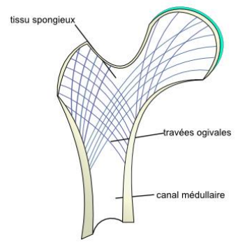

J'ai une petite question à propos de cet item :
"l'arche de traction et l'éventail de sustentation se croisent dans la tête du fémur" >>> VRAI
Mais sur les schémas, j'ai plutôt l'impression qu'ils se croisent au niveau du col du fémur, non ?
Merci d'avance !!!

En effet je dirai aussi que les deux ne se croisent pas au niveau de la tête du fémur, car c'est même la position de la tête et du col qui va provoquer l'inclinaison des fibres pour former l'éventail de sustentation.
Je dirais même que c'est en dessous du col du fémur que les fibres se croisent donc l'item reste tout aussi faux.
Extrémité supérieure du fémur.png (102.75 Kio) Vu 218 fois
On voit bien ici que les travées se croisent en dessous du col. :wink2:
C'est bon pour toi ?
