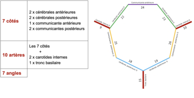

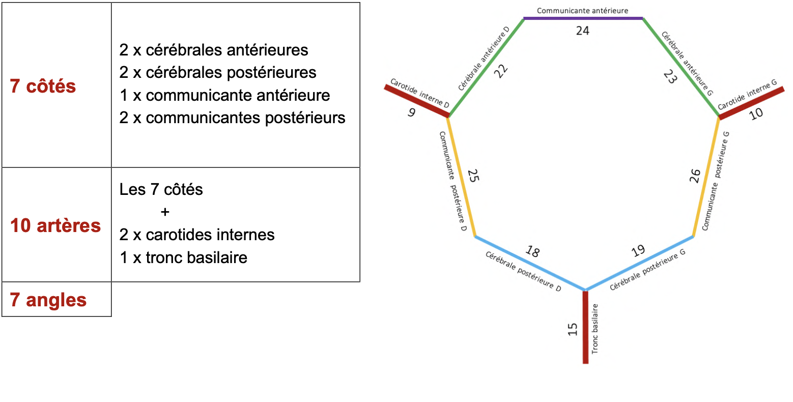

salut, merci pour ta réponse
Pour toi, les artères des côtés = artères des angles ?
Puisque comme on le voit ici, ça ne semble pas si évident (et je n'arrive pas à trouver la conformation de ce que tu dis)

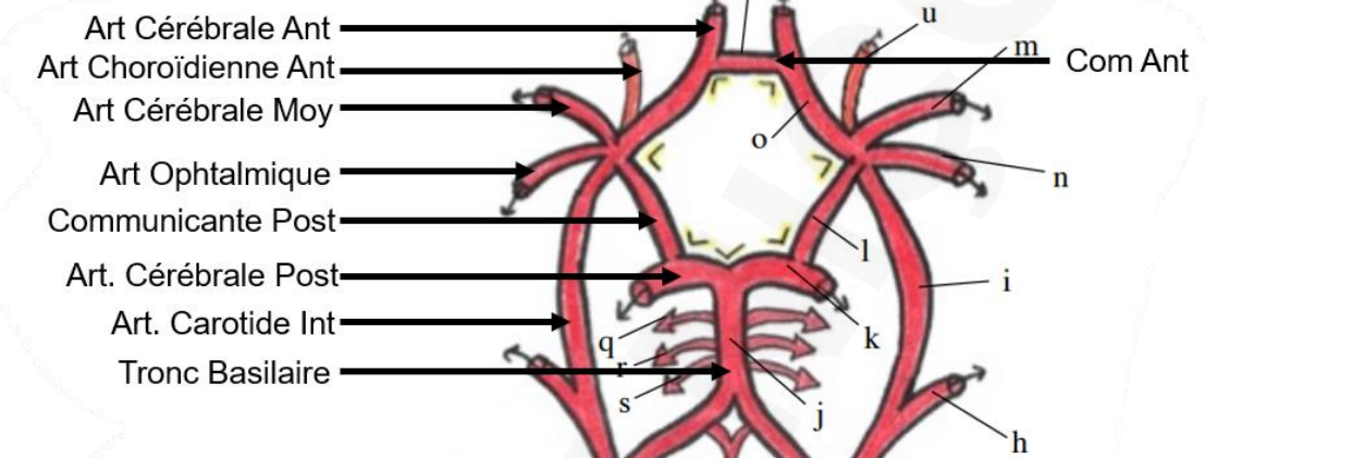

Messagepar Pled » 15 Avr 2022, 21:15
La division du tronc basilaire forme un angle du polygone. Ca c'est vrai et ça se voit sur le schéma que tu as mis dans le post. En revanche les artères vertébrales rien à voir. Elles ne sont même pas comptées dans les artères qui participent au polygone de Willis. Simplement il faut savoir qu'elles participent à la formation du Tronc Basilaire et donnent l'artère Spinale ant aussi.
Ci dessus les angles sont représenté par les coins en jaune.
C'est bon pour vous ?
