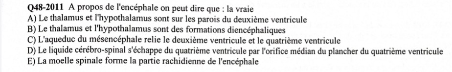

Messagepar Mamatuttii » 27 Avr 2022, 17:43
Salut
Je ne comprends pas pk l'item D, QCM 48 est F:

Messagepar Pled » 05 Mai 2022, 19:23
Il n'existe pas d'orifice médian du plancher du V4. Il existe en revanche un orifice médian du V4 qui comme tu peux le voir sur le schéma de la ronéo s'ouvre en arrière du V4 et donc à l'opposé du plancher.
