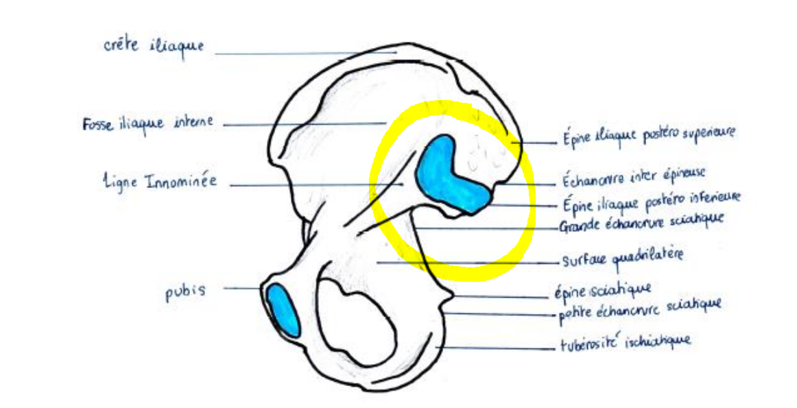

Voici l'item qui me pose problème :
A propos de l’ostéologie des membres, indiquez la (les) proposition(s) exacte(s) :
A) La surface cotyloïdienne de l’os coxal est visible en vue endopelvienne
Compté faux car "sur vue exopelvienne". Mais en regardant les schémas de la ronéo notamment, la fosse acétabulaire est bien visible sur vue endopelvienne. Y a-t-il quelque chose qui m'échappe ?

Je ne comprend pas trop comment c'est possible de voir la fosse acétabulaire en vue endopelvienne, est ce que tu pourrait me montrer une photo s'il te plaît :) ?

Hello, je te remercie pour ta réponse tout d'abord. Alors en regardant bien, je crois que j'ai dit une grosse bêtise. Voici le schéma en question : la surface articulaire bleue que j'ai entourée en jaune @@ tu pourrais me dire ce que c'est stp ?

Messagepar Hamatoum » 13 Fév 2022, 14:57
Recoucou Lila <3
Ce n'est pas grave du tout et je comprends mieux ton incompréhension maintenant :)
La surface articulaire que tu as entouré en jaune est la surface articulaire de l'articulation sacro-iliaque !!!! C'est une articulation synoviale plane donc encrouté de cartilage ;)
L'articulation coxo-fémorale (là où se situe le cotyle) n'est PAS visible en vue endopelvienne, et elle se situe en regard de la surface quadrilatère (légendée sous la grande échancrure sciatique)
Est ce que tu comprends mieux maintenant ? :)

Olala quelle embrouille !!! Je te remercie beaucoup ! Ta réponse est parfaite :coeur:
