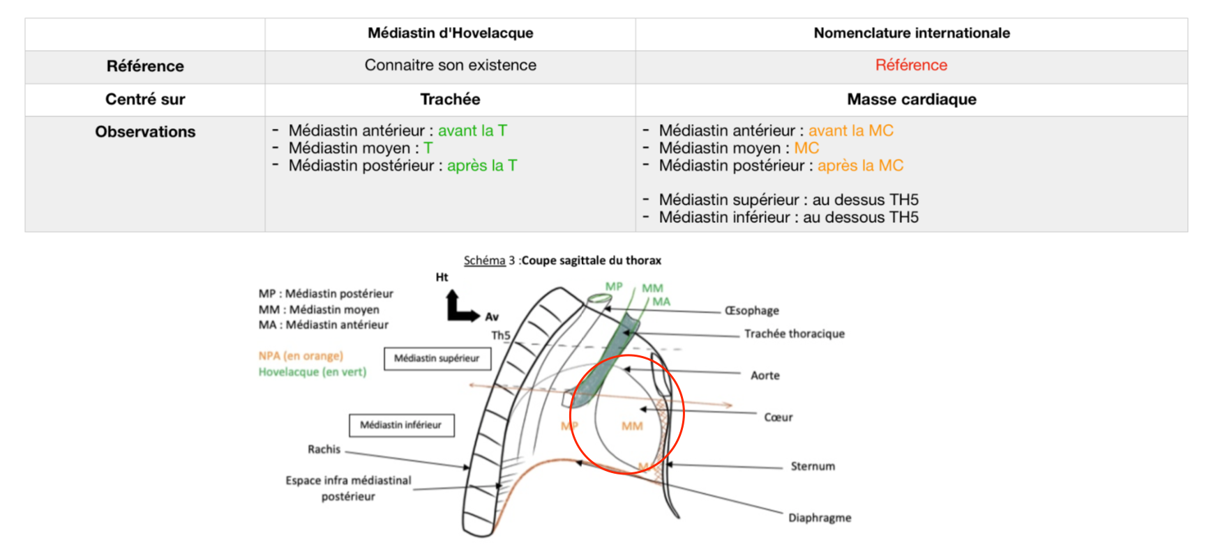

QCM 2 : À propos du cœur, indiquez la ou les bonne(s) réponse(s) :
A) Le cœur se situe dans le médiastin antéro-inférieur, car il se situe sous la division de l’artère pulmonaire, et devant
la trachée
De plus le point de vue du Médiastin ne va-t-il pas dépendre de la nomenclature utilisée (Hovelacque, ou l'anatomica parisiensa?
Merci d'avance !

Je me rajoute
La co dit «  le coeur se situe dans le médiastin antéro-inférieur, car il est sous la carène (division de la trachée en T5) et devant la trachée »
Je comprends le inférieur mais pas antérieur car d’après la nomenclature actuelle le médiastin antérieur est en avant du coeur, donc le coeur ne peut pas etre en avant de lui meme 0_o
Ou alors c’est possible de décrire le coeur avec les deux nomenclatures en meme temps ?

Messagepar Emma-tose » 25 Fév 2022, 16:53
Coucou ! :D
Sachant que la nomenclature internationale précise que :
" On distingue dans un premier temps deux médiastins : un médiastin supérieur et un médiastin inférieur, séparés au niveau de la bifurcation trachéale.
Le médiastin inférieur comporte lui-même trois étages :
- L’étage antérieur en avant du cœur
- L’étage moyen au niveau du cœur
- L’étage postérieur en arrière du cœur"
:arrow: Pour moi, et selon la classification internationale, le coeur se situe dans le médiastin moyen-inférieur.
Moyen = car l’étage moyen est au niveau du cœur
Inférieur = médiastin inférieur se situe en dessous de la bifurcation trachéale
Je pense que c'est un errata.
Si on choisit de décrire le coeur avec les deux nomenclatures en meme temps, il faut préciser les nomenclature en question (et ici ce n'est pas le cas) !
