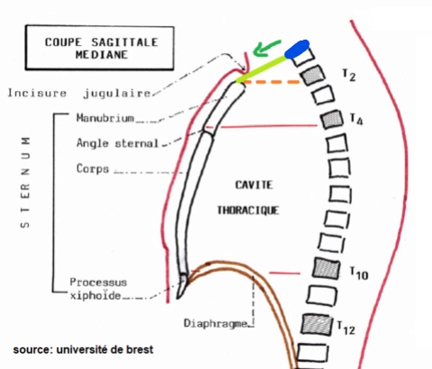

A propos de l’anatomie rachidienne :
A) Le tronc est délimité en bas par le détroit inférieur inter-ischiatique, et en haut par l’orifice supérieur du
thorax (en regard de T1).
Faux : c'est en regard de T2
Je n'arrive pas bien à visualiser comme ça peut être en T2 !
Merci d'avance pour ton aide :coeur: :coeur:

Alors l'orifice supérieur du thorax est en regard du manubrium qui se trouve en Th2.
C'est bon pour toi ? :wink2:

Mercii pour ta réponse. Mais je n'arrive pas trop à visualiser puisque l'OST fait un angle de 45° avec l'horizontal donc la ligne avec l'incisure jugulaire du sternum (en vert clair sur le schéma en pièce jointe), il devrait pas être un peu plus haut, non ? C'est bien le truc en bleu sur mon schéma ?
