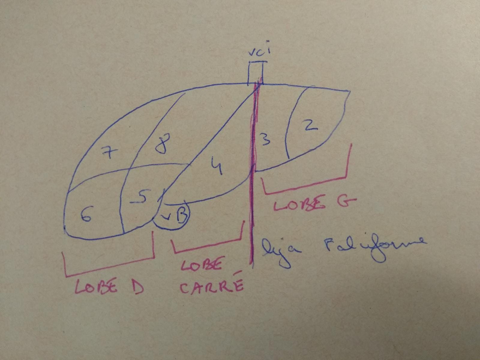

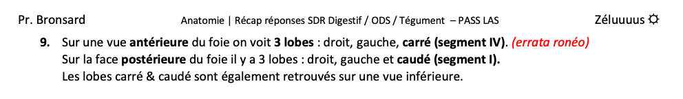

Messagepar mm » 29 Avr 2022, 20:00
Bonsoir!
Je ne comprends pas trop pq on continue de dire que le ligament falciforme sépare les lobes droit et gauche du foie, malgré la réponse de Baqué de l'année dernière, qui disait que sur une vue ant on voyait 3 lobes et que le lobe carré n'appartenait pas au lobe droit.
Car oui le liga falciforme est bien entre le lobe d et le lobe g mais il est surtout entre le lobe carré et le lobe g.
Donc pour moi, le liga falciforme sépare les lobes gauche et carré et c'est le lobe carré qui sépare les lobes droit et gauche. Est-ce faux de dire ça?
