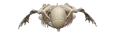

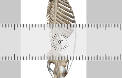

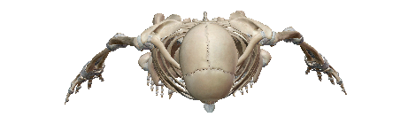

Bonjour !
Le plan coronal passe par la suture coronal, il coupe le corps en 2 parties, antérieure et postérieure. Un sujet en position radiologique est couché. Donc le plan coronal en radiologie sera horizontal.
Le plan horizontal chez un sujet debout sera donc horizontal et les deux plans seront parallèle. C'est purement de la gymnastique spatiale !
Mamatutti 1.png (48.64 Kio) Vu 246 fois
C'est bon pour toi ?
