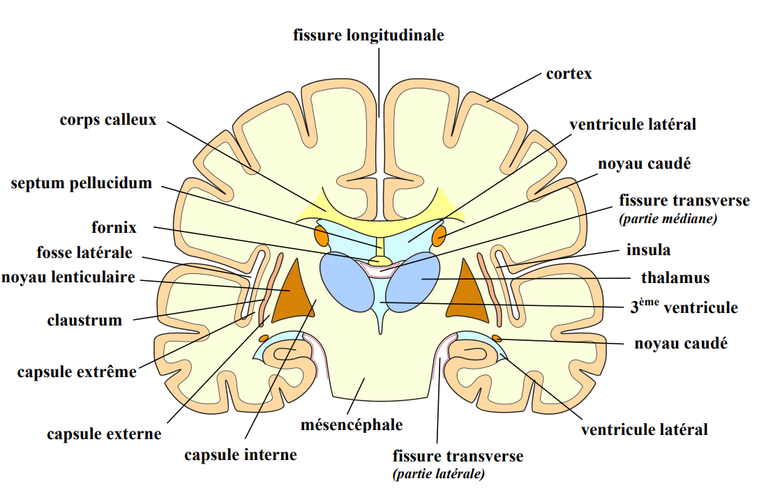

Salut svp je ne comprends pas l'item D, QCM 10 si vous auriez un schéma pr que je puisse visualiser :
D) les corps neuronaux gris sont centraux, entourés par le cortex.
Merci d'avance <3

Voici la coupe de Charcot :
Je dirais qu'ils sont plutôt entourés de substance blanche.
Bon courage !

Messagepar Mamatuttii » 28 Fév 2022, 21:09
Recc, mais on n'avait pas dit qu'au niveau du cerveau, la sub grise est périphérique et la substance blanche, centrale?
Alors comment peut- on affirmer que les corps neuronaux gris sont entourés de sub blanche ?
Merci d'avance

Messagepar Pled » 12 Mar 2022, 09:47
Tu me sors des phrases générales pour le cas précis des noyaux gris centraux. Ne vois tu pas sur le schéma qu'ils sont bel et bien entourés de substance blanche ?

Messagepar Mamatuttii » 13 Mar 2022, 21:43
Salut
Mais ducp c une exception ? Si oui est-ce la seule?
Merci d'avance.

Messagepar Papatutti » 15 Mar 2022, 22:27
Je pense qu'un récap s'impose, alors c'est par(tut)tii !
-La substance grise contient majoritairement les corps cellulaires des neurones.
-La substance blanche contient majoritairement las fibres nerveuses (axone) de ces neurones, qui sont myélinisées. La myéline est plutôt de couleur blanche, c'est pourquoi on appelle ceci la substance blanche.
Au niveau du cerveau et du cervelet, la substance grise est périphérique. Il s'agit du cortex cérébral, au niveau du cerveau et du cortex cérébelleux au niveau du cervelet.
La substance blanche, entourée par ce cortex de substance grise, est donc qualifié de centrale.
TOUTEFOIS, on retrouve au milieu de cette substance blanche des zones de substance grise appelés noyaux gris !
Pour répondre à ta question, je ne pense pas que l'on puisse les qualifier d'« exception », on en retrouve au niveau du cerveau et ceux-ci sont plus ou moins détaillés dans le cours sur le SNC. On en retrouve également au niveau du cervelet comme tu as pu l'apprendre dans le cours sur les organes des sens, dans la partie sur l'équilibration (ceux-ci ne sont pas du tout détaillés cette année).
Enfin, voici quelques exemples d'items pour y voir plus clair :
- "Dans le cerveau, tout comme dans le cervelet, la substance grise est périphérique et la substance blanche centrale" : ici, c'est une généralité, tu "oublies" l'existence des noyaux gris et tu comptes vrai
- "Il n'y a que de la substance blanche au centre du cerveau/cervelet" : là, tu l'auras compris, c'est évidemment faux ! Et ce, pour plusieurs raisons. Déjà il y a ces fameux noyaux gris centraux, mais en plus on trouve des cavités appelées ventricules (voir cours SNC).
- "les noyaux gris centraux sont entourés par le cortex" : ici j'aurais tendance à compter faux. Je m'explique, si on veut être vraiment rigoureux, le cortex étant la couche la plus périphérique du cerveau et du cervelet, il entoure bel et bien les noyaux gris centraux, mais par extension seulement, c'est-à-dire indirectement et c'est ce détail qui fait que l'item est, à mon sens, faux comme te l'a indiqué Pled. En effet, c'est la substance blanche qui entoure directement ces noyaux. (J'imagine que ça peut également être considéré comme une généralité donc si ce n'est pas précisé "directement" c'est quand même la substance blanche qui entoure ces noyaux).
En espérant t'avoir aidé, je te souhaite une bonne soirée ! :brain:

Messagepar Pled » 03 Avr 2022, 18:33
Merci à papatutti (les mots que j'ai le plus écris ces deux dernières heures).
Juste pour répondre très rapidement à ta question mamatutti : oui c'est une exception, les noyaux gris centraux représentent des amas de substance grise au centre du cerveau et sont donc différents du cortex qui est de la substance grise périphérique.
Il sont par jouxtés de substance blanche comme tu peux le voir très clairement sur le schéma que j'ai envoyé.
C'est bon pour toi ?
Bon courage !

Messagepar Mamatuttii » 04 Avr 2022, 11:50
C'est parfait merci beaucoup !
