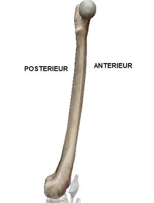

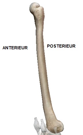

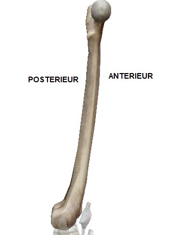

Coucou Elly !
Alors c'est super important à comprendre car :
:arrow: La tête du fémur regarde en haut, en avant et en dedans
:arrow: Contrairement à la tête de l'humérus regarde en haut, en arrière et en dedans
Pour que tu visualises mieux, je t'ai pris 2 vues sur visible body,
La première c'est une vue de profil latérale du fémur G, tu peux voir que la tête est orienté en avant (en antérieur) :
Et la seconde c'est une vue de profile médiale du fémur G, tu peux voir que la tête est orienté en avant aussi :
Est ce que tu comprends mieux ? :)
