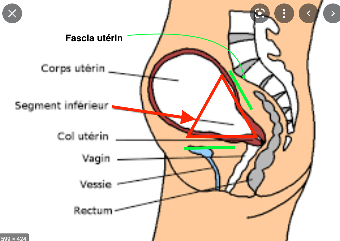

Petit + pour comprendre (après avoir lu le post) :
La partie inférieure de l'utérus, c'est aussi ce qu'on appel le segment inférieur de l'utérus : "partie de l'utérus gravide située entre le corps et le col".
Ce segment inférieur se situe depuis la "fin" du corps de l'utérus jusqu'au col :arrow: donc la partie inférieure de l'utérus ce n'est pas uniquement le col de l'utérus qui se situe dans la paroi antérieur du vagin !
:arrow: Bien entendu, le col de l'utérus qui se situe dans la paroi antérieur du vagin n'est pas péritonisé / ni recouvert du fascia utérin
:arrow: Mais il y a bien une petite partie du segment inférieur qui est recouvert du fascia :wink2:

C'est tout bon pour toi ? :in-love:

C'est parfait !! Merci beaucoup !! C'est beaucoup plus clair :coeur:
