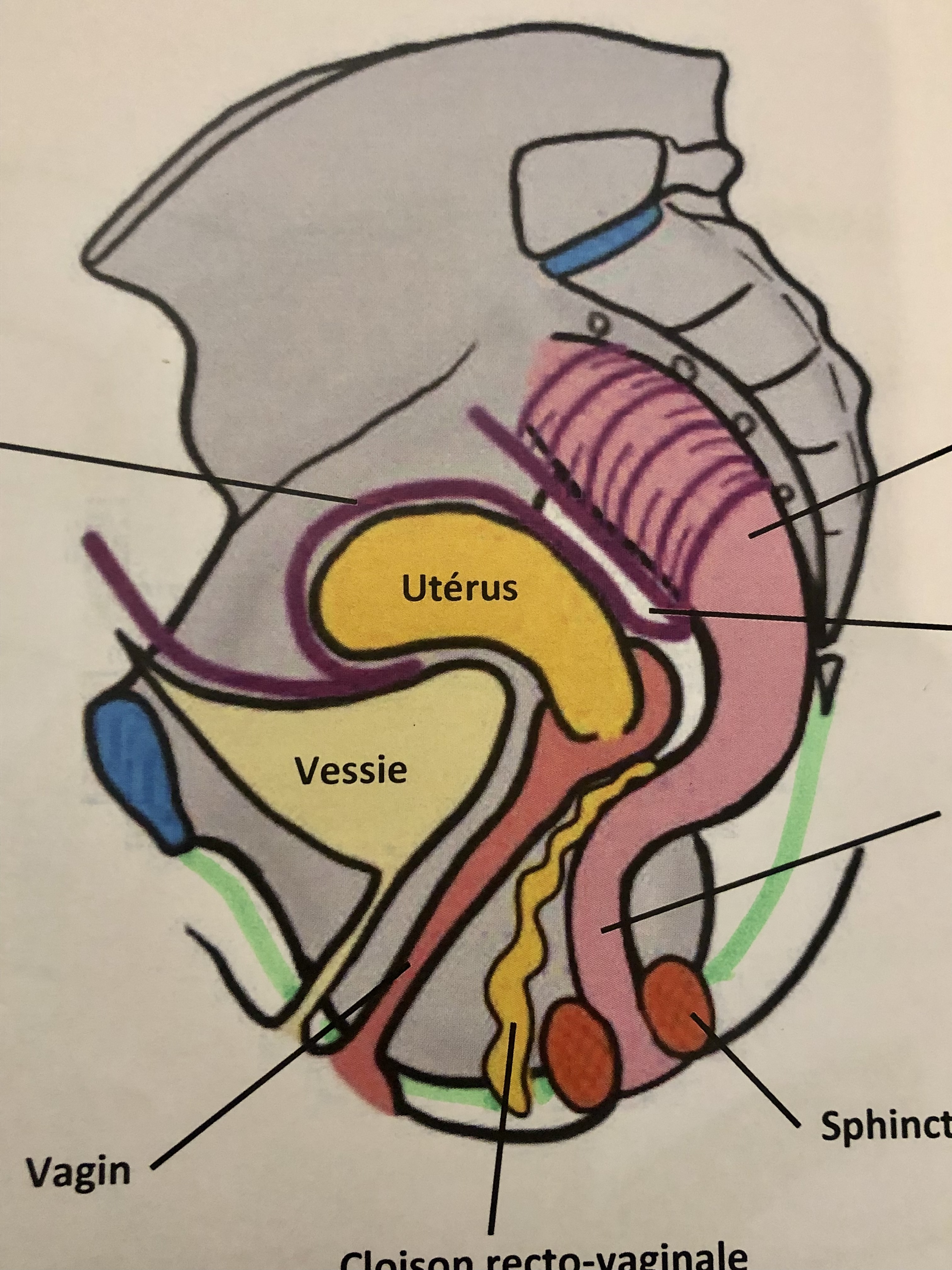

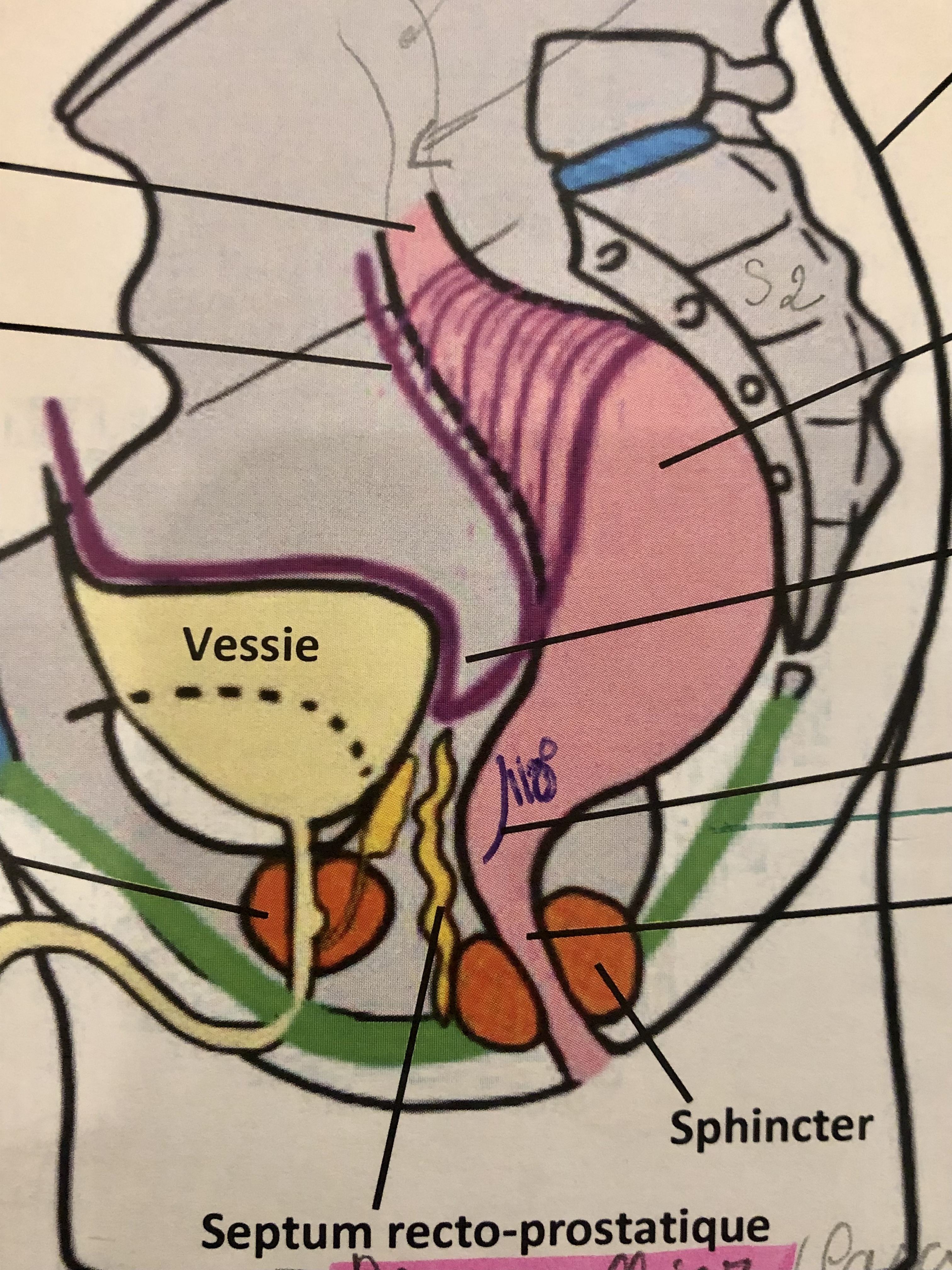

J'ai un peu de mal avec cet item:
"c) La partie supérieure péritonisée de l’ampoule rectale rentre en rapport avec la vessie chez l’homme et avec la face postérieure de l’utérus chez la femme"... Je ne trouve pas la partie du cours qui dit cela exactement et sur les schémas j'avais plutôt l'impression qu'il y avait un espace, notamment le cul de sac de Douglas entre les deux donc je me disais que non ils n'étaient pas « en rapport » ( après il n'y a pas écrit "directement" mais bon) 🤔 De plus peut être que le cul de sac de douglas est quelque chose de très fin et/ou qu'on ne le compte pas puisqu’il relie les deux...
Mais voilà avec les schémas c'est pas très clair, donc je préférais avoir confirmation et/ou explications :)

+1 je trouve que c'est plutot la partie NON peritonisee

Coucou Isa, cette partie aussi m’a posé problème mais je pense que c’est vrai car il y a la phrase du cours pour le rapport du rectum chez l’homme «  la réflexion du péritoine viscéral sur la face antérieure du rectum se prolonge sur la vessie en formant au passage un récessif recto-vesical, cul de sac de Douglas ». Ce qui me dérange le plus c’est vraiment qu’on compte juste le « rentre en rapport » alors que dans le cours de l’année dernière p5 on a « le cul de sac de Douglas sépare le corps de l’utérus, en avant, du rectum, en arrière » 🤔🤔
