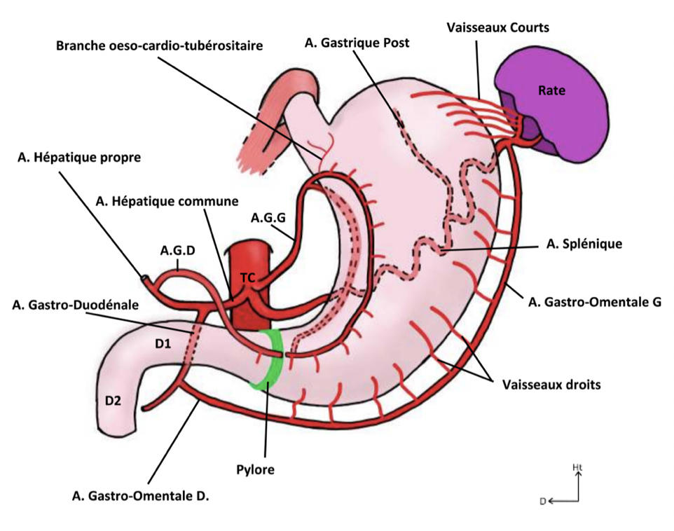

Coucou! Ça m'étonne car je n'ai vu personne avoir posé la question déjà, mais du coup désolée si ça a déjà été posé:
"c. L’artère gastrique droite est issue de l’artère hépatique commune, elle forme avec l’artère gastrique gauche le cercle artériel de la petite courbure" la correction est " Faux : L’artère gastrique droite est issue de l’artère hépatique PROPRE".
Mais sur mes schémas et dans le cours ce que j'avais noté et compris c'était que:
1)le tronc cœliaque donnait bien : artère gastrique gauche, l'artère splénique et l'artère hépatique commune qui elle-même donnait
2) l'artère gastrique droite et l'artère hépatique propre🤔 qui elle donnait
3)l'artère hépatique droite, gauche et l'artère cystique (ou donnée par a.hépatique droite ça ça dépend)
donc l'item serait bien vrai pour moi :shock2:

Messagepar Anato'Miss » 28 Fév 2022, 11:12
Non, je te confirme que l'artère gastrique droite est bien une collatérale de l'hépatique PROPRE et non l'hépatique commune :)
Je te mets le passage de la ronéo :
Et en regardant le schéma :
Tu sais que l'artère hépatique commune devient artère hépatique PROPRE après avoir donné la gastro-duodénale . Or sur le schéma tu vois bien que la gastrique droite vient après la naissance de la gastro-dudodénale, donc elle naît de l'hépatique propre .
Est-ce que c'est + clair ? <3

Messagepar mari'bosome » 28 Fév 2022, 11:26
Super ça marche ! J’avais inversé l’ordre de gastrique droite et de gastro duodénale 😵‍💫😴 merciii☺️
