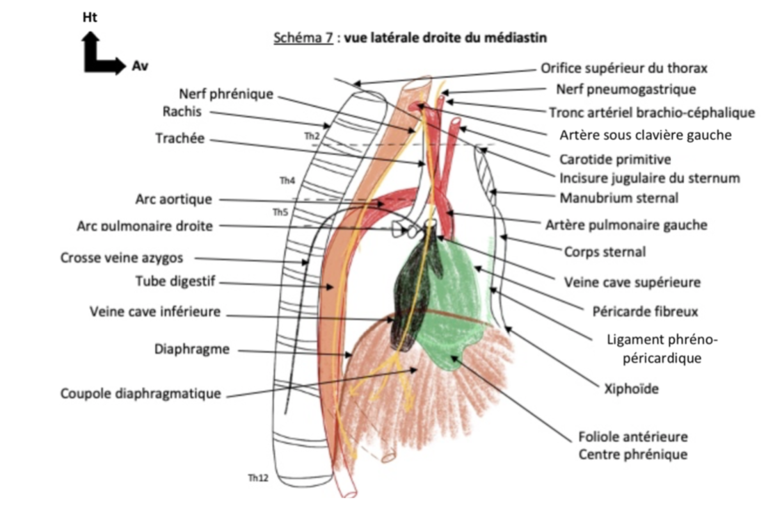

Svp je ne comprends pas l'item C, QCM 7: L'oesophage est très visible à droite, il cache donc l'aorte sur une vue latérale droite.

Sur cette vue latérale droite du médiastin, tu vois que l'oesophage cache l'aorte :

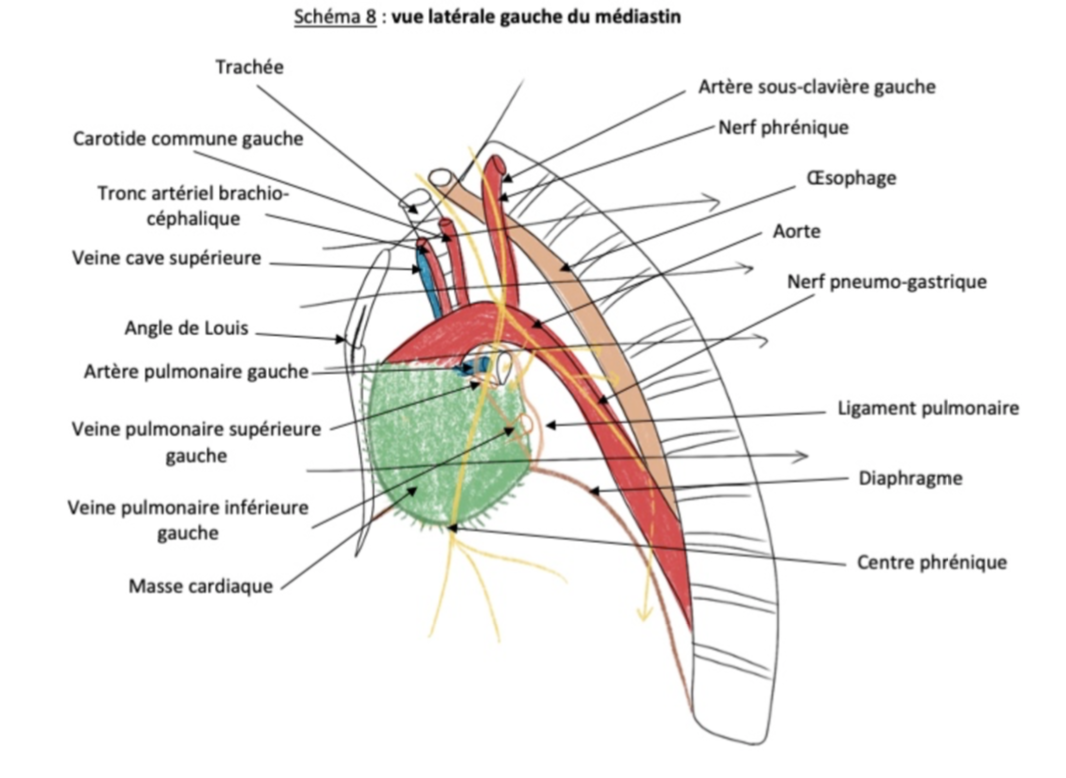

Sue cette vue latérale gauche du médiastin, tu vois que l'aorte cache un peu l'oesophage :

- L'oesophage est très visible à droite, il cache donc l'aorte sur une vue latérale droite
- L'aorte est très visible à gauche, elle cache l'oesophage sur une vue latérale gauche
