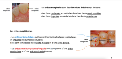

Pour la question 7A on nous dit :
Les crêtes marginales mésio-distales sont présentes sur toutes les dents
->Faux: Les crêtes marginales sont dans le sens vestibulo-lingual
Je ne comprend pas pourquoi c'est faux 0_o , je ne sais pas si je n'ai pas bien compris mais les crêtes marginales ne sont pas toujours en mésial et distal ?
Merciii

Messagepar lauu23 » 01 Fév 2022, 20:36
C'est piège méchaaant je suis déso mais la prof pourrait vraiment le faire tomber...
En fait les crêtes marginales ce sont des crêtes vestibulo-linguales et non mésio-distales, ici on parle de l'orientation.
En revanche oui, elles se situent bien en mésial et distal de la dent.
Il faut bien faire la différence...
Est ce que tu comprends mieux ?

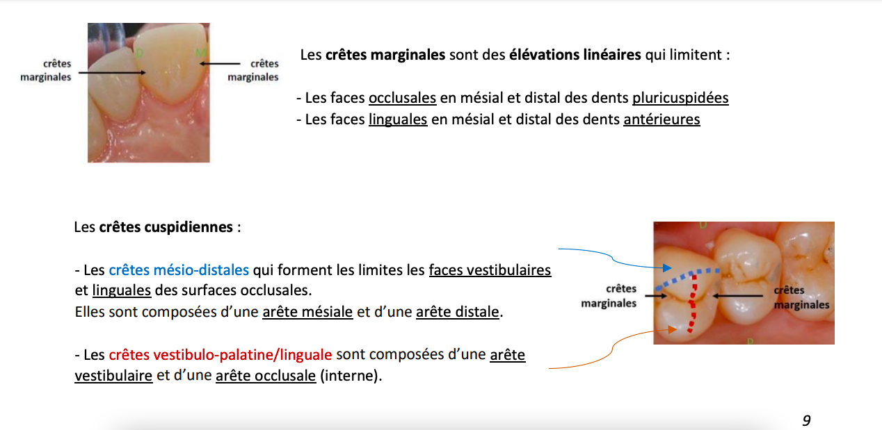

Messagepar mm » 04 Fév 2022, 18:17
Bonjour!
Je ne comprends pas non plus pourquoi on dit que les crêtes marginales sont vestibulo-linguales..
On voit ici qu'elles ont la même direction que les crêtes cuspidiennes mésio-distales
Pourriez-vous m'éclairer? merci :)

Messagepar mm » 04 Fév 2022, 20:01
ah non c'est bon en fait, je me suis trompée
bonne soirée :)

Messagepar lauu23 » 04 Fév 2022, 20:08
Hello !
Ici on parle des crêtes marginales, il n’y a qu’un seul type de crêtes marginales.
Elles se situent du côté mésial et distal de la face occlusale (pour les dents postérieures) mais ont bien une orientation vestibulo-linguale (elles partent du côté vestibulaire et se finissent du coté linguale (ou inversement)).
En effet les crêtes cuspidiennes peuvent avoir soit une direction vestibulo-linguale, soit mésio-distale.
Quand on parle de vestibulo-lingual ou mesio-distal, on parle de la direction et non de la localisation.
Je sais pas si c’est plus clair pour toi ?
Bon courage
Roneiste Biocell 2021-2022
lauu23
Tut' Odontologie
Tut' Odontologie
Messages: 2524
Re: DM pré CB Q7
Messagepar lauu23 » 04 Fév 2022, 20:10
Ah ! C’est bon du coup ?
