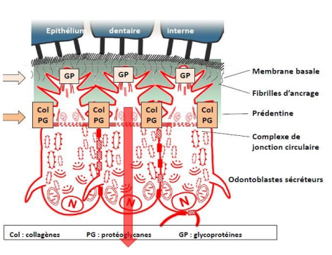

concernant le dm pré EB n°4 (celui où il y'a toute l'ECUE 10), j'ai une question sur le QCM 8 :
l'item B est compté faux :
" On le retrouve essentiellement à l’extrémité du prolongement odontoblastique à proximité des fibrilles d’ancrage"
dans le schéma de la page 8 du cours on voit pourtant que les fibres de collagènes sont à l'extrémité du prolongement odontoblastique ? du coup j'ai pas trop compris pourquoi c'est faux
merci, bonne soirée ! :coeur:

En fait le schéma page 8 il est moins précis que celui de la page 7 :
Ici tu vois bien qu'on a le collagène et les PG à la base du prolongement contrairement aux GP qui sont à l'extrémité du prolongement.
Voilà pourquoi l'item est faux... Je te laisse aller voir la partie du cours qui détaille tout ça, si t'as d'autre question hésite pas <3
