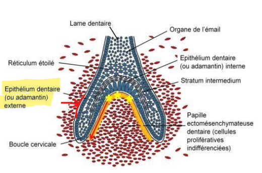

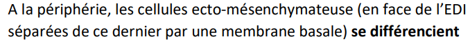

Messagepar Zozoolithe » 11 Mar 2022, 11:09
Yoo
J'avoue en relisant cet item il est pas très bien écrit je m'en excuse (je voulais faire par à la phrase que je mets en screen) du coup j'aurai plutôt dire avec les cellules ecto-mésenchymateuse comme tu le dis.
C'est un item bizarre oubliez le 0_o

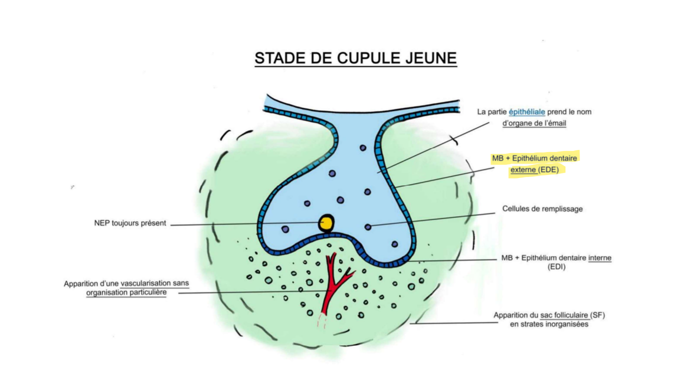

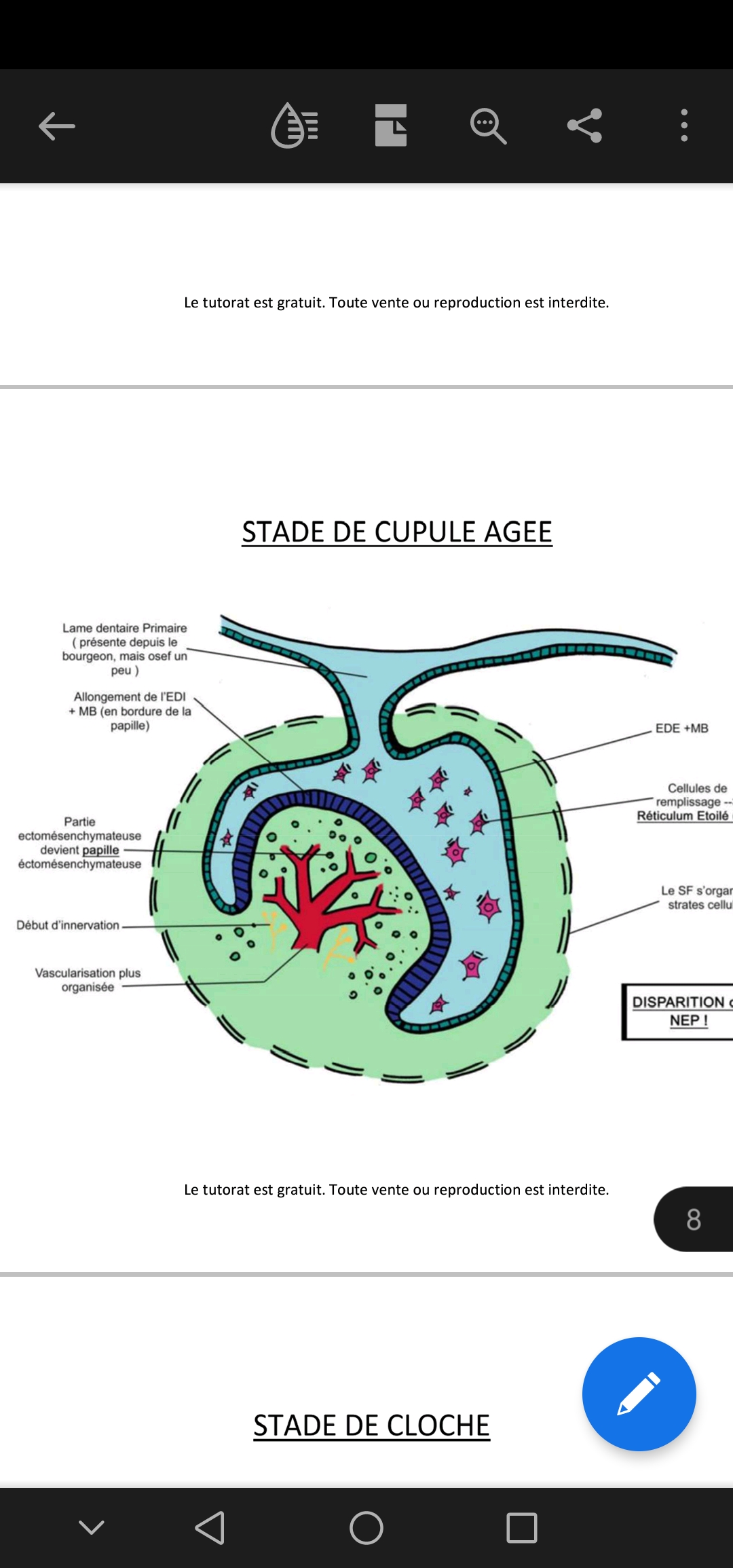

Messagepar ScapOulah » 30 Mar 2022, 14:44
+ 1 <3
Voilà un des schémas où on voit bien que l'EDE est séparé de la PEM par une MB :)
C'est valable pour les autres schémas aussi (cupule âgée, cloche, etc.), et j'en ai trouvé un autre dans le cours sur la dentinogénèse qui confirme ça il me semble, où on devine cette MB (je l'aie repassée en rouge).
C'est bien ça ou on se trompe ?
Merci beaucoup pour votre implication <3 :wink2:

Messagepar Zozoolithe » 30 Mar 2022, 16:56
Regarde sur le schéma, on voit que la partie épithéliale entoure la papille ectomesenchymateuse !
L'EDE n'est pas en contact avec la papille ectomésenchymateuse, c'est pour ça que la prof dit uniquement que l'EDI est séparé de la papille par une membrane basale
