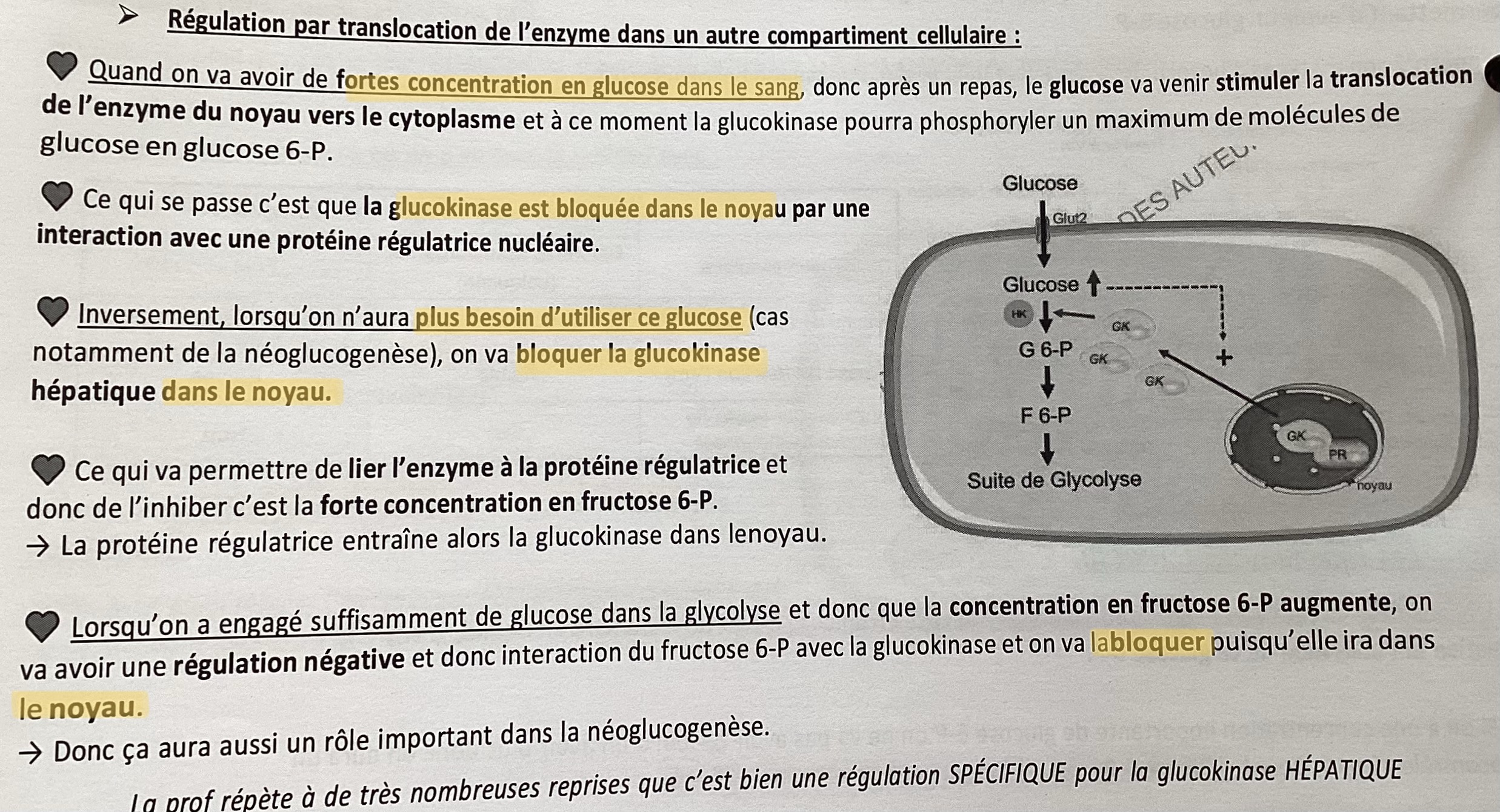

il y a un passage du cours que j’arrive pas vraiment à comprendre :shock2:
si on est dans une situation avec beaucoup de glucose dans le sang, logiquement la glucokinase doit intervenir non? Comment elle peut intervenir en étant bloquée dans le noyau alors que le glucose rentre seulement dans le cytoplasme ? :hypnotized:
sur le schéma, je crois que la glucokinase sort du noyau lorsqu’il y a un apport de glucose pour le phosphoryler mais pourtant dans le texte, on dit que la glucokinase est bloquée dans le noyau…
d’ailleurs, dans tous les cas de figure, on dit que la glucokinase est bloquée dans le noyau; lorsqu’il n’y a pas de glucose ou qu’on en a assez transformé ça me semble logique, mais pourquoi est-ce qu’elle reste bloquée dans le noyau même lorsque du glucose entre dans le cytoplasme ?
je vous met la partie du cours qui me pose souci :smirk: :

COUCOU !! :soldier:
Alors déjà c'est top parce que tu as compris le principe de la glucokinase :lool: :
Si bcp de glucose, la glycolyse se fait donc il faut que la glucokinase soit dans le cytoplasme
Si pas bcp de glucose, la glycolyse ne va pas se faire pour maintenir la normoglycémie dans le sang donc la glucokinase est séquéstrée dans le noyau
Le soucis c'est dans le texte, la partie "ce qui se passe c'est que la glucokinase est séquéstrée dans le noyau..." est censée être placée après "inversement, lorsqu'on n'a plus besoin de glucose" (oups) :P
Du coup ca respecte la logique =)
J'espère que ça répond à ta question et si jamais c'est pas good tu n'hésite pas :wink2:
