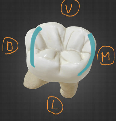

Svp je ne comprends pas cette phrase, si vous auriez un schéeeeema svp. "Les crêtes marginales limitent les faces linguales en mésial et en distal des dents ant".

Hello Mamatutti !
Alors en gros regarde mes deux schémas :
M1 mandib = DENT POST
D'abord ici tu as une 1ère molaire mandibulaire.
En regardant la face occlusale de ta dent (vue du dessus), tu sais avec le cours que les crêtes (élévations) marginales se situent sur les côtés marginaux (en mésial et distal) de la surface occlusale de ta dent.
Les crêtes cuspidiennes sont elles en vestibulaire et linguale de la surface occlusale (pas représenté sur le schéma)
Pour faire simple : pour les dents postérieures (prémolaires et molaires) qui sont pluricuspidées, tu as une face occlusale qui ressemble à un rectangle. Les côtés de ton rectangle sont les crêtes marginales et cuspidiennes.
Jusque là c'est ok ?
Ensuite du coup pour répondre à ta question :
IC mandib = DENT ANT
Ici tu as une vision de la face linguale d'une incisive principale mandibulaire.
Les dents antérieures correspondent aux incisives et aux canines, elles n'ont pas de face occlusale vu qu'elles sont soit non cuspidées (incisives) soit monocuspidées (canines).
Mais il y a quand même des crêtes marginaleeees !! Où ça ?? Du côté mésial et distal des faces linguales.
J'espère que ça t'aide !
Courageee

Messagepar Mamatuttii » 16 Jan 2022, 07:24
Recc! Merci pr ta réponse hyper complète et claire!
