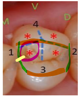

Messagepar Meyose » 12 Jan 2022, 21:59
coucouuu l'odonto !
je viens poser ma petite question, parce que j'ai pas trop compris ce que ça voulait dire "situé à l'intersection d'un pan cuspidien et d'une crête marginale". en fait j'ai pas compris la localisation du sillon sur la photo concernant la partie.
la fiche est superrrr merci ;))

Messagepar lauu23 » 20 Jan 2022, 20:26
Coucou !!
Déso comme le post était passé en résolu je suis passée à côté...
Du coup je pense que tu me parle du sillon marginal qui se situe à l’intersection d’un pan cuspidien et d’une crête marginale.
Je te joint le schéma pour que tu visualise mieux :
traits verts = crêtes marginales
traits oranges = crêtes cuspidiennes
astérisque rouges = pans cuspidiens
pointillés bleu = arêtes
Du coup si tu regardes bien, du côté mésial (M sur le schéma), je t'ai mit en jeune pâle l'intersection entre un pan cuspidien (que j'ai entouré en rose) et la crête marginale mésiale. Le trait jaune représente donc le sillon marginal !
J'espère que c'est bon pour vous ?
Je sais que c'est pas facile à visualiser en 2D... On vous sort bientôt une vidéo pour vous aider !
Pleins de courageee
Bisous

Messagepar manounee » 21 Mar 2022, 19:41
Bonjour, je n’ai toujours pas compris ce que c’était…

Messagepar lauu23 » 21 Mar 2022, 23:57
Hello !
Est ce que tu as regardé la vidéo qui est sur le centre de téléchargement dans la partie « Bonus » ?
Je te conseil d’aller la voir comme ça tu pourras un peu mieux comprendre et visualiser en 3D :D
Reviens vers moi si ça te pose toujours problème
Bon courage <3
