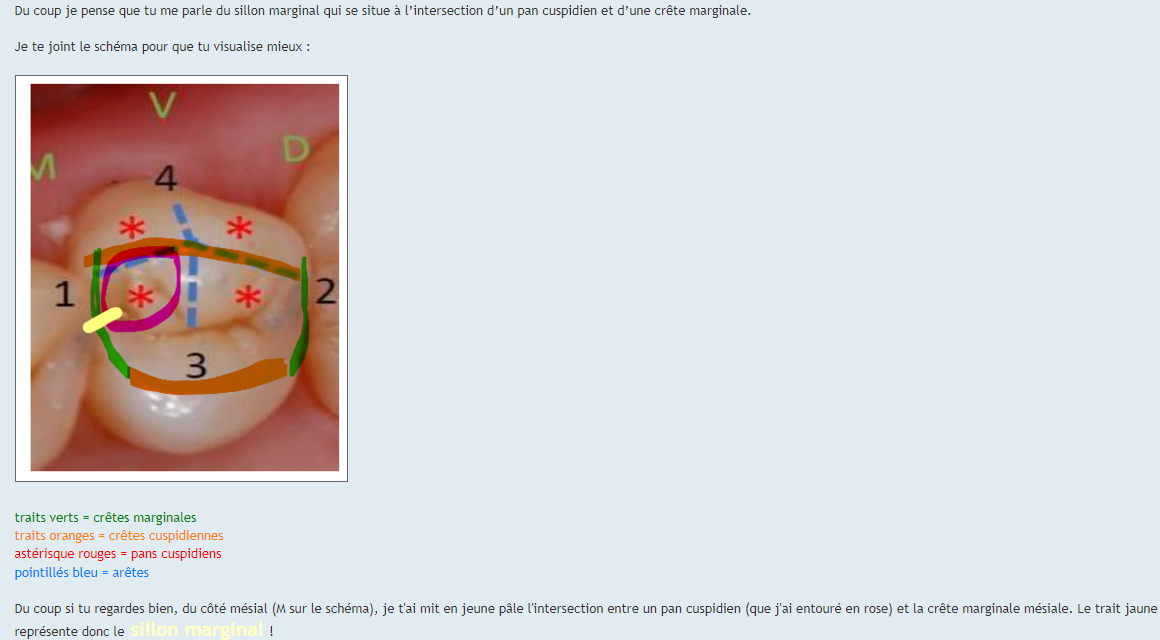

Bonjour, je ne comprends pas trop quelle est la différence entre les sillons marginaux et les fosses marginales.
J'ai trouvé ce schéma sur les crêtes marginales qui sont " à l'intersection du plan cuspidien et d'un crête marginale"
Mais du coup la fosse marginale "à l'intersection d'un sillon médio-distal et et une crête marginale" ca se situe ou sur le schéma? C'est pas au même endroit que le trait jaune sur le schéma?
Merci d'avance

J'ai regardé la vidéo sur l'anatomie dentaire, si j'ai bien compris les fosses marginales sont un peu éloignées de la crête marginale, un peu plus vers le centre de la dent bien qu'elles soient à l'intersection du sillon central avec une crête marginale, et les sillons marginaux sont plus vers la crête marginale. C'est bien ca ou je me trompe?

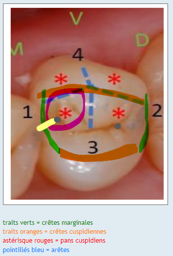

En fait une fosse c'est un trou en 1 point (genre un puit) et un sillon c'est une encoche (genre un trou en longueur, comme une vallée entre les montagnes).
Au niveau de la localisation je t'ai rajouté une légende sur le schéma :
en jaune = sillon marginal qui va venir couper la crête marginale
en gris = fosse marginale qui forme un trou pratiquement à la base de la crête marginale
Tu visualises mieux ?
