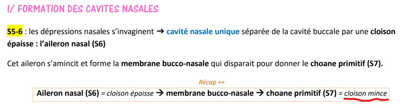

J'ai un petit soucis avec le choane primitif, voici le passage qui me pose problème :
J'ai cru comprendre grâce aux posts des années précédentes que cette partie est super importante mais il y a un détail qui m'embête un peu, c'est le choane primitif, il est marqué que c'est une cloison mince dans le récap mais après quelques recherches, j'ai trouvé que le choane c'est un orifice qui délimite les fosses nasales en arrière et qui mène au pharynx.
Donc je me demandais si c'était pas plutôt le membrane bucco-nasale qui correspondait à cette cloison mince puisqu'on nous dit plus tôt qu'elle résulte de l'amincissement de l'aileron nasal. Ensuite elle disparaitrait pour donner cet orifice, le choane primitif ?
(aussi si vous savez comment on prononce "choane" je veux bien mdrr)
Merci d'avance :go-away:

En effet la fiche porte un peu à confusion, je viens de regarder, en fait par la suite, la mb bucco-nasale s'amincie ++ et disparait pour laisser place au choane primitif à la 7ème semaine.
C'est plus clair maintenant je pense ?
Désolée pour cette petite incohérence, je préciserai en refaisant la fiche après la sortie des vidéos <3
Ca se prononce "koane" mdr
Bon courage
