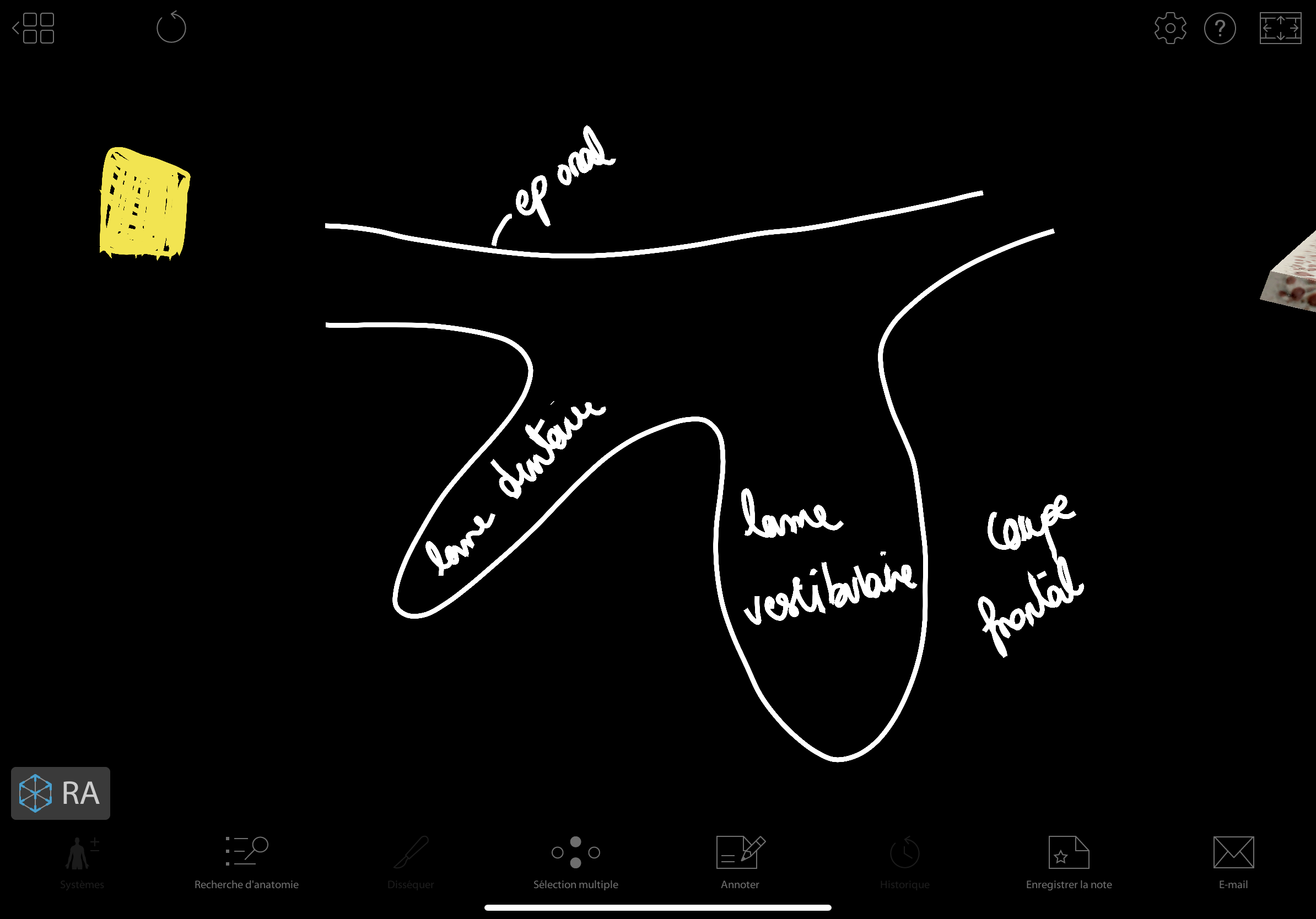

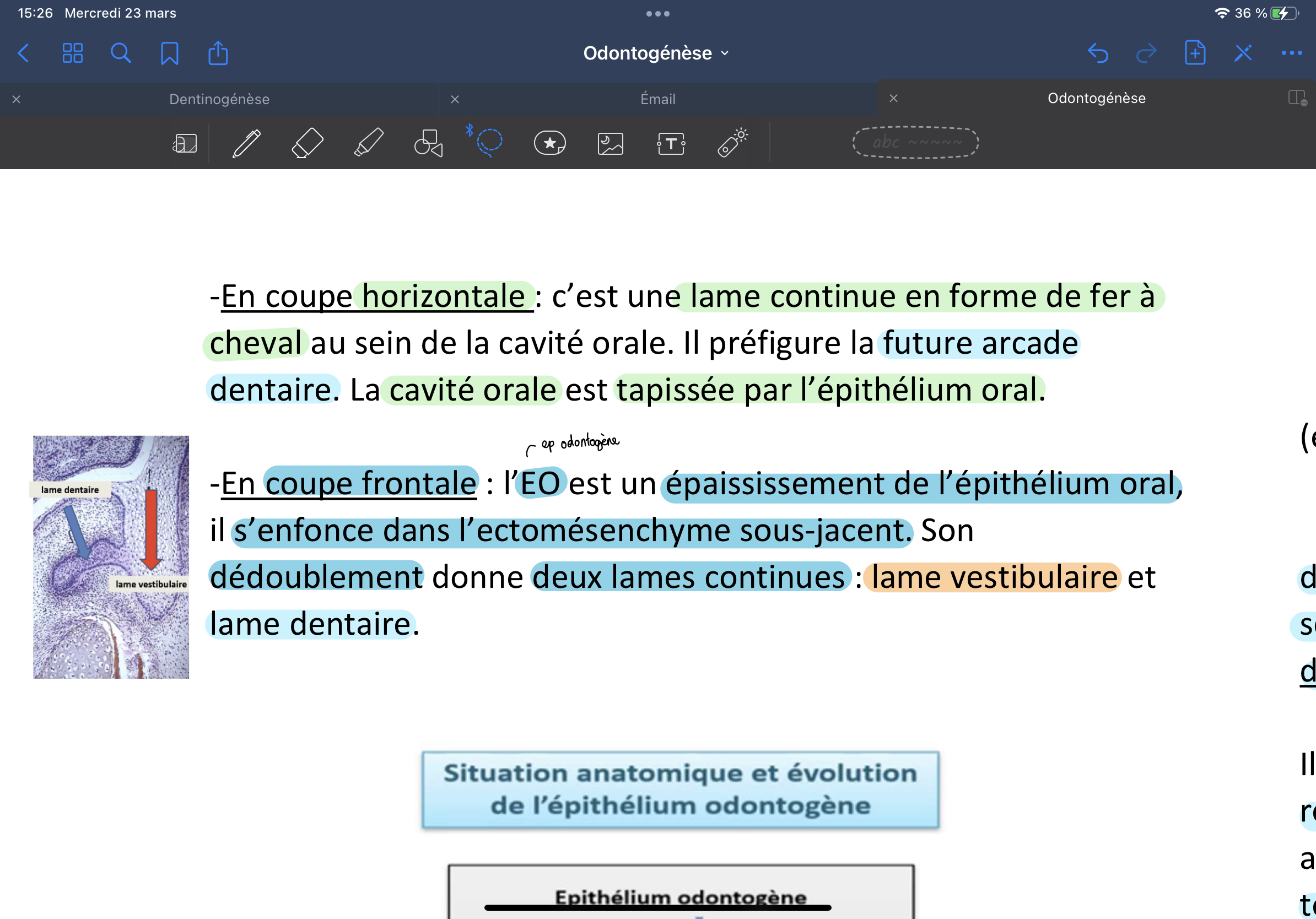

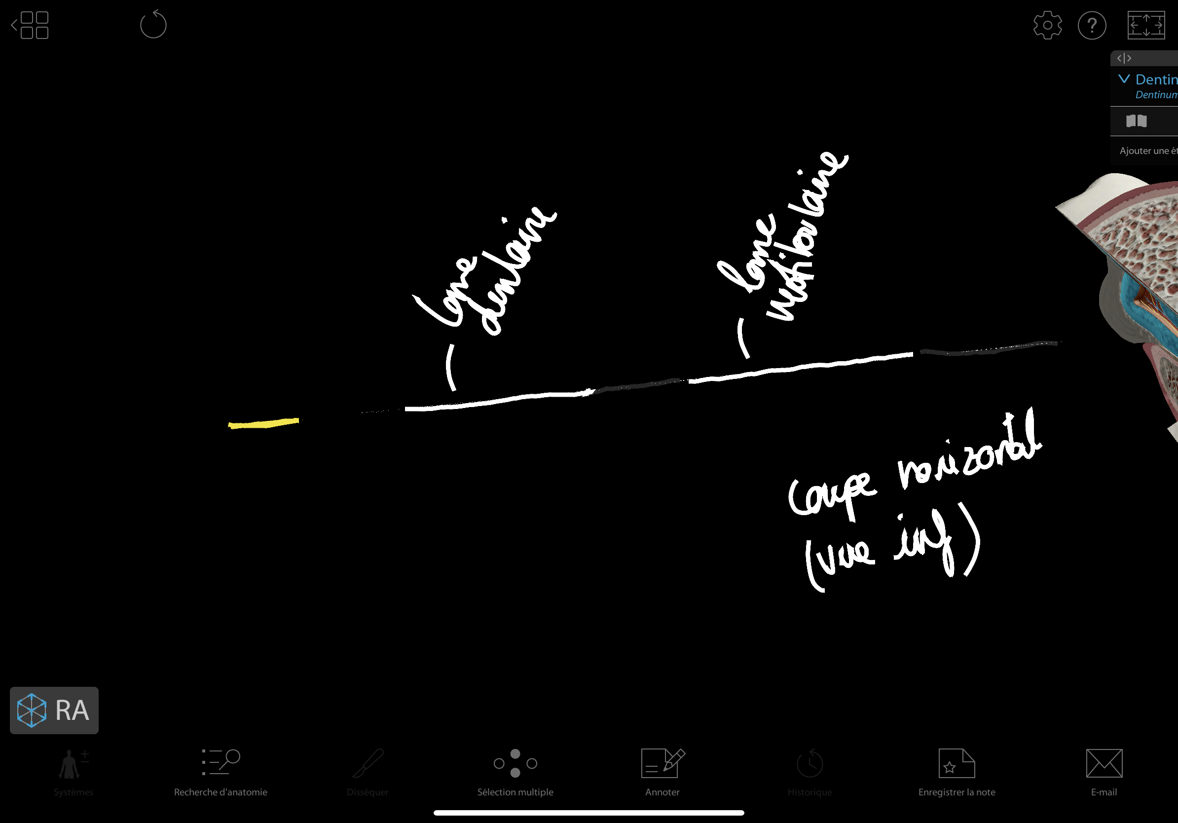

Hello (edit: en relisant je me dis que c’est pas hyper claire donc si t’arrives à me comprendre t’es trop forte mdrrr)
J’ai bcp de mal à visualiser cette partie.
Je vois pas comment dans un plan horizontal on peut voir la forme de fer a cheval. Pour moi c’est visible seulement avec une coupe frontal. Alors que horizontale on va juste voir une masse de cellules mais pas de forme particulière.
Coupe frontale
Coupe horizontale

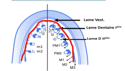

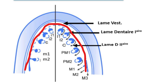

Messagepar Zozoolithe » 28 Mar 2022, 19:09
Yoo
Je te mets un schéma d'une coupe horizontal avec en rouge l'épithélium odontogène, il a bien une forme de fer à cheval
