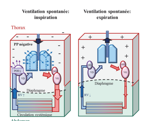

Je t'ai trouvé un petit schéma qui montre tout bien:
Dis moi si c'est plus clair pour toi désormais :coeur:

Ahh :cyclops: ! Je vois merci beaucoup, en fait je ne considérais pas les choses sous cet angle :dazed: , je pense avoir compris maintenant ! (PS: le schéma est vraiment bien je trouve !)
