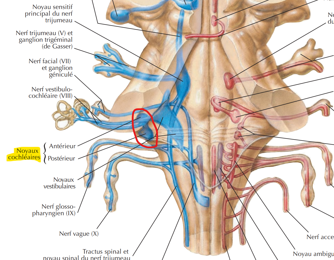

Toutefois voici un schéma qui pourrait t'aider à comprendre :
Tu vois ici que les noyaux cochléaires du bulbe sont plutôt dans la partie inférieure du losange (donc myelE). D'une manière générale retient ce qui est dit dans le cours, en l'occurrence "noyaux cochléaires du bulbe".
Bon courage !
