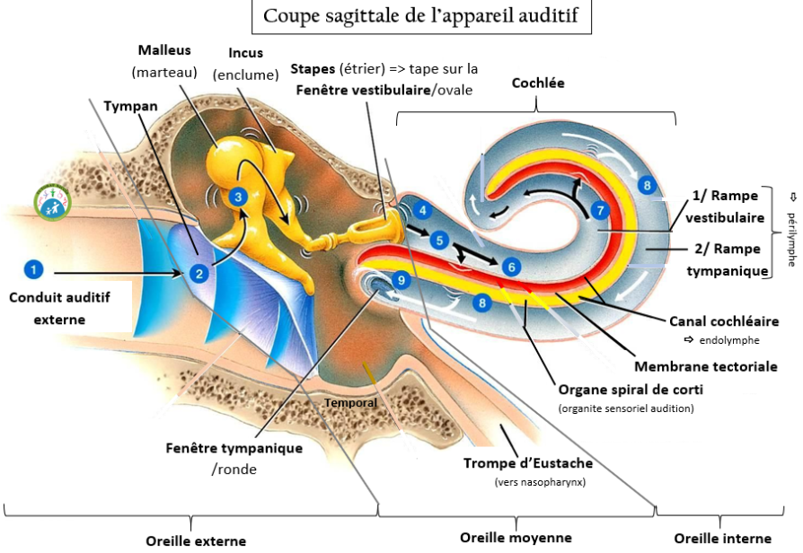

Coucou juste une petite question, dans ODS la vibration ne fait pas plutôt Tympan > chaîne ossiculaire > rampe vestibulaire > fenêtre vestibulaire > Rampe tympanique >… ? Parce que vu que la fenêtre vestibulaire est à « l’extrémité » de l’oreille interne ça devrait d’abord arriver par la rampe vestibulaire pour finir par la fenêtre puis passer par l’autre rampe tympanique cette fois.

Alors je te confirme qu'avec la ronéo on arrive pas bien à visualiser !
Donc je te met un schéma récap qu'avait fait Zélie (tutrice d'anatomie 2020-2021) l'année dernière qui m'avais énormément aidé à visualiser le trajet du son.
Comme tu peux le voir, les fenêtres vestibulaires sont vraiment à la frontière entre l'OM (avec la chaine ossiculaire) et l'OI.
Donc le trajet des vibrations sonores sont bien : Tympan :arrow: Chaine ossiculaire :arrow: Fenêtre vestibulaire :arrow: Rampe vestibulaire (périlymphe) :arrow: Rampe tympanique (périlymphe) :arrow: Fenêtre tympanique.

:shock: je viens de voir que je n'ai jamais répondu... merci beaucoup de la réponse j'ai tout compris grâce à toi !!
