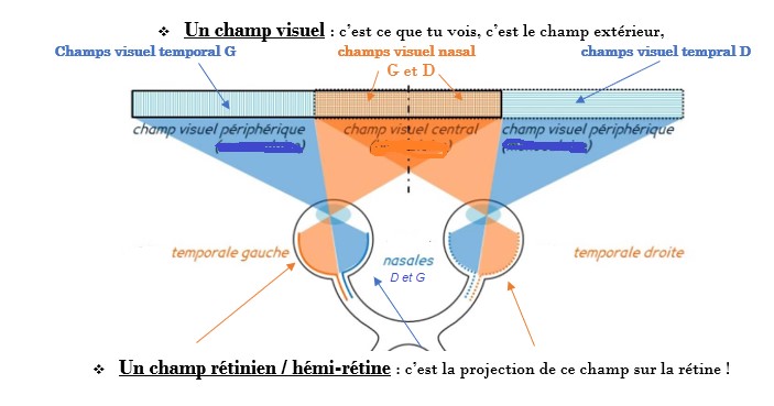

Salut ! Svp je ne comprends pas cette phrase :
"La rétine nasale récupère les influx du champ visuel opposé, soit latéral ou temporal".
Merci d'avance <3

Je te met un schéma de ma fiche qui va t'aider à comprendre :
Si tu suit les couleurs, tu devrait comprendre cette phrase : La rétine médiale/nasale récupère les influx du champ visuel opposé, soit latéral/temporal
Comme tu peux le voir dans ma fiche, il faut distinguer champs visuel et champs rétiniens, voici deux exemple plus concret qui illustre cette phrase :
ex : Le champs visuel nasal D se projette sur le champs rétiniens temporal D.
ex : Le champs visuel temporal G se projette sur le champs rétiniens nasal G
