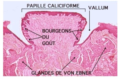

Messagepar Hamatoum » 30 Avr 2022, 22:27
Oui c'est vrai que les schéma de la ronéo sont pas terrible…
Voici une coupe en MO :
Tu peux observer la papille, dans laquelle tu retrouve des bourgeons gustatifs ;)
Après le prof ne va pas aussi loin dans ses description, c'est juste pour t'aider à bien visualiser, ce que tu doit surtout retenir c'est que l'organite gustatif est la papille.

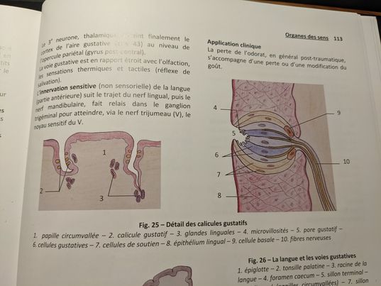

Messagepar Hamatoum » 03 Mai 2022, 22:11
Re !
Le prof ne vas pas aussi loin !
Je te met un extrait du livre de DP pour que tu comprennes mieux :
Tu vois qu'ici il y a les papilles, avec les bourgeons gustatifs (ou calicules), et que lorsque l'on zoom sur ces bourgeons, il y a bien des microvillosité dans celui-ci. ;)
