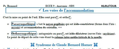

Bonjour je suis tombé sur un post de l'année derniere de Zelie si vous taper dans la barre de recherche vous trouverez et comprendrez mieux ce que je veux dire qui en gros disait que l'accomodation du cristallin etait seulement parasympathique or que dans votre fiche il est bien dit que c'est orthosymathique et parasympathique donc quelle version faut il retenir svp :coeur:
Merci d'avance

J'imagine que tu parles de ce post : https://www.carabinsnicois.fr/phpbb/vie ... in#p715243 ;)
Alors par contre dans la fiche, on parle bien de :
:arrow: Parasympathique = irido-contriction (iris) + accomodation du cristallin
:arrow: Orthosympathique = irido-dilatation (iris)
L'orthosympathique n'intervient PAS dans l'accommodation du cristallin :)

d'accord mercii :wink2:
