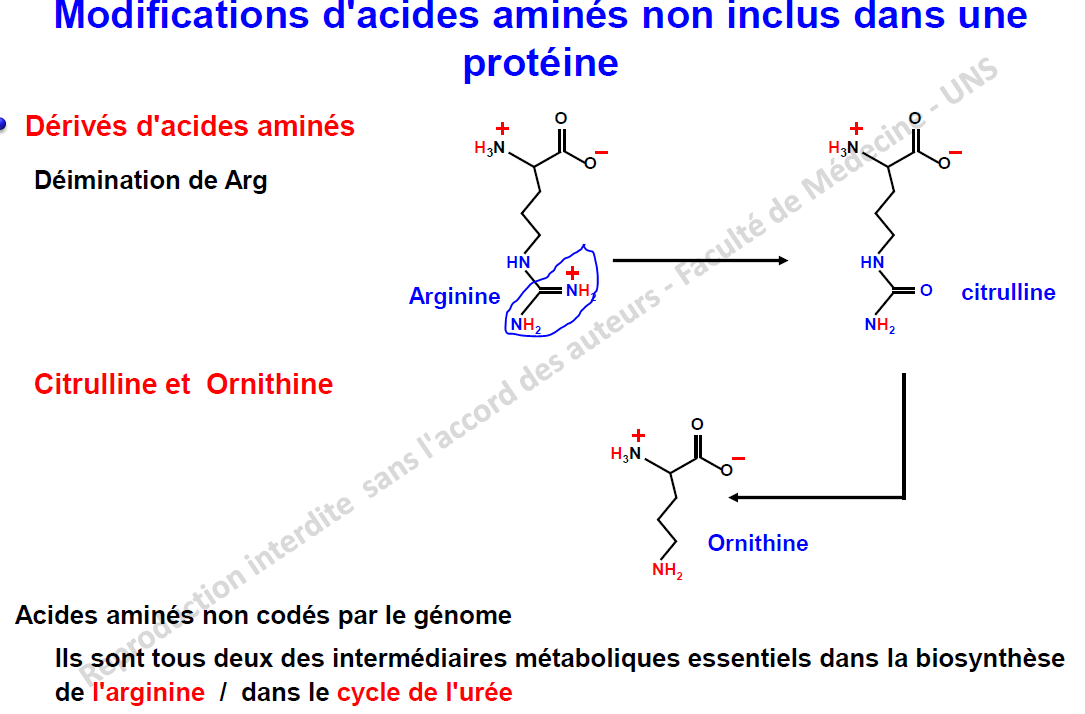

Je pense avoir trouvé une petite faute d'inattention à la page 7 de la ronéo 2.
[Je ne pense pas qu'il a déjà été mentionné (si c'est le cas je m'en excuse).]
"Pour l'ornithine il y a deux NH2 de moins que pour l'Arginine" serait plutôt "Pour l'ornithine il y a deux NH2 de moins que pour la Lysine" non ?

Moi ca me semble plutot logique regarde : j'ai entouré les NH2 qui partent, enfin essayé :)
Bon travail et bon courage !!

Il n'y a effectivement pas d'erreur, si tu regardes le schéma qu'à mis Brom, tu t'en rends compte !
L'Ornithine est une mini-lysine ^^ elle a juste un CH2 en moins que la Lysine entre le C alpha et la fonction amine !
Donc la phrase que tu cites est juste mais elle est aussi bien valable pour la Lysine que pour l'Ornithine, mais dans le contexte on parle de l'Ornithine ;)
