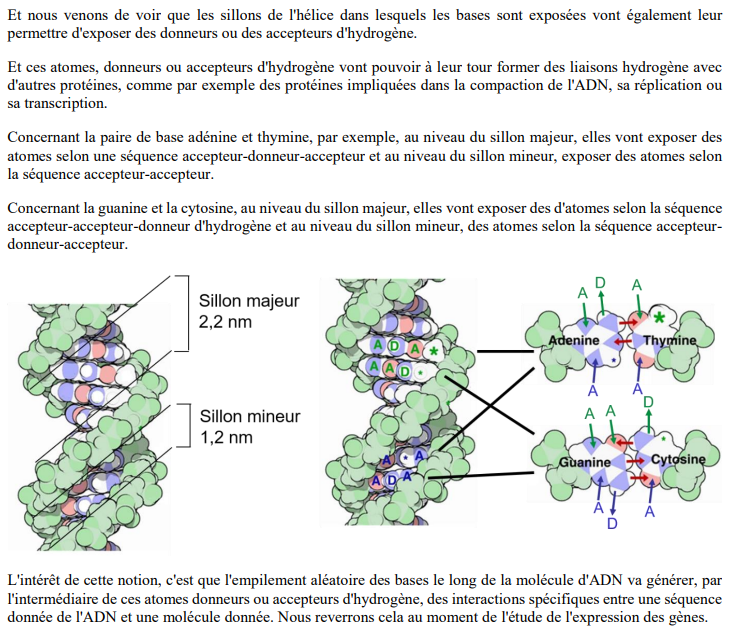

- Page 6 : Partie manquante de la ronéo pourtant mentionnée par le professeur. Voici la capture d'écran du document officiel du professeur +++ :
