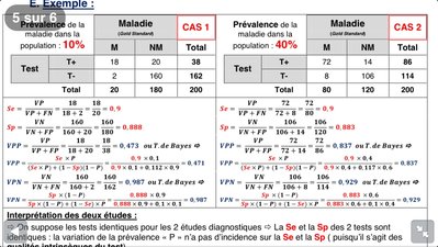

J'ai un petit doute concernant la prevalence
J'ai toujours apris bettement que Se et Sp sont independantes de la prevalence
Mais en relisant mon cours j'ai un petit probleme :
La formule pour calculer la Se par exemple est VP/VP+FN
or quand on regarde le tableau de contingeance VP+FN reprensente la proba de la maladie et donc la prevalence
de plus la Se c'est : P(T+/M) Donc on peut le calculer en faisant P(T+/M)=P(T+ inter M)/P(M) nn ?
Donc je me suis embrouiller et je ne comprend pas pourquoi on dit que ces 2 proba sont independantes de la prevalence.
Merci d'avance :D

Salut c'est indépendant car si tu prend 2 prévalences différentes pour des même valeurs tu vas te retrouver avec une se et sp identique dans les 2! c'est pour ça que l on dit que c'est indépendant! après une explication d un tut sera préférable merci

Sûrement mais bon j'ai envie de savoir pourquoi y'a embrouille aha!! Si tu ajoutes VP + FN tu trouve le nombre de malade et non la prévalence!! La prévalence est le nombre de malade divise par le nombre de totale *100 car en pourcentage! Tu me suis?

ok. Mais si on prend le truc a l'envers : pour avoir une prevalence differente, il faut forcement modifier le nombre de malade car le nombre tot de personne est cst et 100 est cst.
donc si on prend une autre prevalence on prend un nbr de malade different et donc on fait varier VP et FN et donc Se et Sp
A moins qu'on parle de prevalence de 2 echantillions differents.
Puree je m'embrouille de plus en plus :confused:

http://www.carabinsnicois.fr/phpbb/download/file.php?id=7721 page 4!!

Ha oui j'avais oublier cette diapo. :D
Je pense que mon probleme est résolue :P

Je valide la réponse de Ilan! N'hésite pas à poser d'autres questions, si tu as encore des doutes :)
