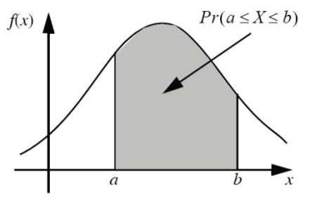

Pour répondre à ta première question, faisons un bref rappel sur la fonction densité de probabilité.
Il est bien dit que la probabilité P( a ≤ X ≤ b) correspond à la surface sous la courbe entre la position a et la position b.
Ca ira pour pouvoir t'expliquer pas besoin d'aller plus loin du moins pour l'instant ^^.
FICHE BIOSTAT cours 5 19 10 11 Staccini ind A.jpg (7.93 Kio) Vu 780 fois
Maintenant intéressons-nous à cet histogramme.
Ce qu'il faut se rappeler c'est qu'il est normalisé.
Mais ça veut dire quoi normalisé ?
Cela veut tout simplement dire que la surface de chaque rectangle de l'histogramme correspond à la proportion des données qu'il représente. En partant de là, la surface totale des carrés de l'histogramme, autrement dit la surface totale de l'histogramme est égale à 1.
Je pense que tu vois la similitude, et c'est pour cela que l'on peut dire que l'histogramme est une approximation de la densité de probabilité de la variable.

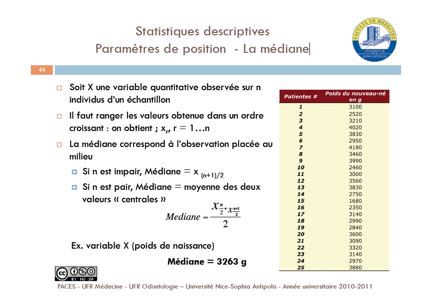

Pour moi l'explication du professeur est claire, je te mets en imprim écran la diapo 44 qui confirme le cours du professeur Benoliel, et ce que je t'ai dit dans le précédent message.
Si tu me trouves ton passage où y a ambiguitë précises moi où exactement et au pire envoies un imprim écran ce sera plus simple.
