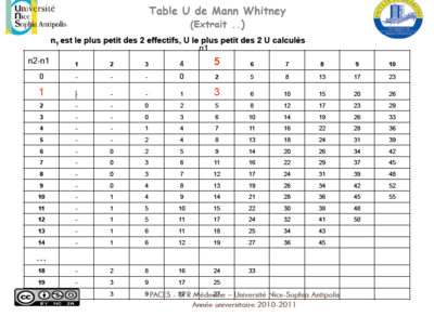

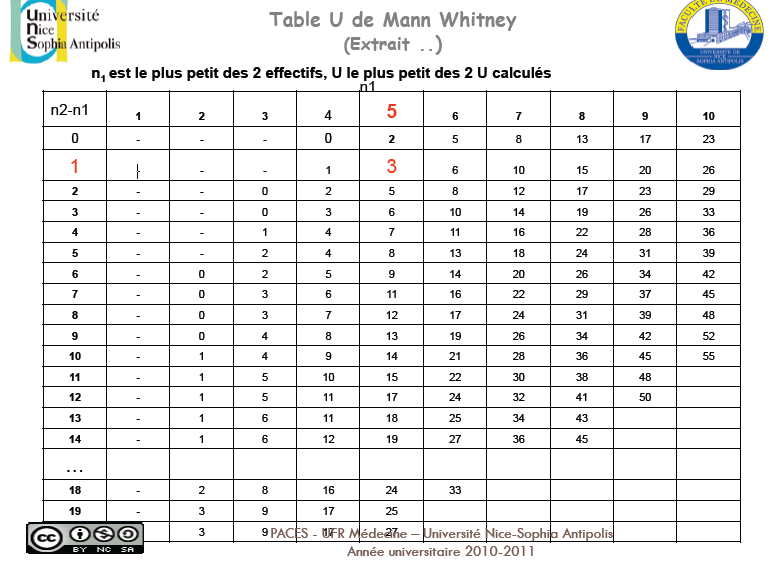

5. On compare Uth et Ucalculé, j'imagine que c'est là que se pose ton problème. Uth est donné par la table de Umann et Whitney. Il faut croiser na et nb-na (avec nb l'effectif de l'échantillon le plus grand pour que nb-na>0)
Donc sur cette table, tu peux voir que par exemple, si ton échantillon A comporte 5 personnes, ton échantillon B en comporte 6, alors nb-na=6-5= 1 et nA=5 (effetcif de l'échantillon le plus petit). En croisant ces deux informations dans la table (qui BIEN SUR vous sera donnée au concours si ce genre de qcms tombe), tu trouves dans ce cas: Uth= 3.
