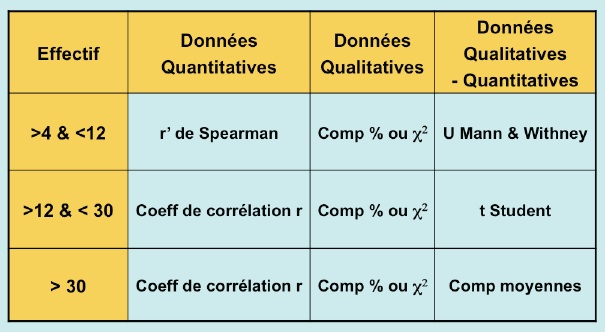

Bonjour dans ce qcm on parle d'un dosage.
Dans la correction deux items se contredisent : item c compté faux car on utilise un test de corrélation dans le cas de donné quantitatives et item d compté faux car un dosage est quantitatif et que le teste de X² sert pour les données qualitatives.
L'item C est juste non ?

QCM 13 : On dose l’α foeto-protéine (αFP) chez des femmes enceintes afin de comparer les concentrations de cette hormone en fonction de la présence ou non d’une trisomie 21 chez le bébé (le diagnostic de trisomie a été établi par caryotype). Quelles sont les propositions vraies ?
A) La concentration d’αFP chez la mère est une donnée quantitative.
B) On peut utiliser une comparaison de moyennes.
C) H1 : Il existe une différence entre les dosages selon le statut de l’enfant.
D) On peut utiliser un test de corrélation.
E) On peut utiliser un test du χ2
-> dosage de l’α foeto-protéine (αFP) = variable quantitative
-> présence ou non d’une trisomie 21 = variable qualitative
A) La concentration d’αFP chez la mère est une donnée quantitative. => VRAI
H0 : pas de différence entre les valeurs des dosages et la présence de trisomie 21.
H1 : différence significatives entre les valeurs des dosages et la présence de trisomie 21.
C) H1 : Il existe une différence entre les dosages selon le statut de l’enfant. => VRAI
B) On peut utiliser une comparaison de moyennes. => VRAI
D) On peut utiliser un test de corrélation. => FAUX
E) On peut utiliser un test du χ2 => FAUX
Voili voilà.
Si t'as encore des questions n'hésites surtout pas.
Bonne journée.

ahh d'accord merci je n'avais pas vu qu'il y avait une variable qualitative ^^

Un piège fréquent, faut bien faire attention aux énoncés.
