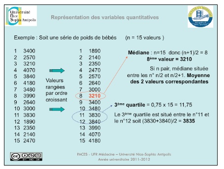

Dans le cours de benoliel (stat descriptives p20) on calcul le quartile de la manière suivant : 0.75*15+0.5 et je me demande d'où sort le 0.5 ? La question à été posée 2 fois l'année dernière mais sans réponses avez-vous une explication ?

Tout d'abord je suis content qu'on vous donne envie de faire la biostat', ce que j'espère c'est que ca vous permettra d'avoir de bonnes notes dans cette matière que beaucoup laisse de côté à leur dépens...
Je pense avoir trouvé la dia qui pose problème mais dans ma version je ne trouve plus le problème.
Je vais détailler le raisonnement.
On cherche le 3ème quartile.
On a un effectif de 15 valeurs.
:arrow: Calcul :
0,75x15 0,75 parce que c'est le 3ème quartile -> 75%
=11,25
:arrow: Interprétation :
La 3ème quartile se trouve entre la 11ème et la 12ème valeur quand elles sont classées dans l'ordre.
-> Concrètement, on fait la moyenne entre la 11ème (3830) et la 12ème valeur (3840) et on tombe bien sur 3835.
En conclusion je pense qu'il y a une erreur dans le calcul mais comme ca reste entre 11 et 12, ça n'influence pas le résultat.

Messagepar chelsea » 06 Oct 2012, 17:18
Oui à devait être une erreur du prof parce que dans ma dia il y a rajouté 0.5 et cela ne correspondait à rien !!
Donc oui tu m'a aide merci
