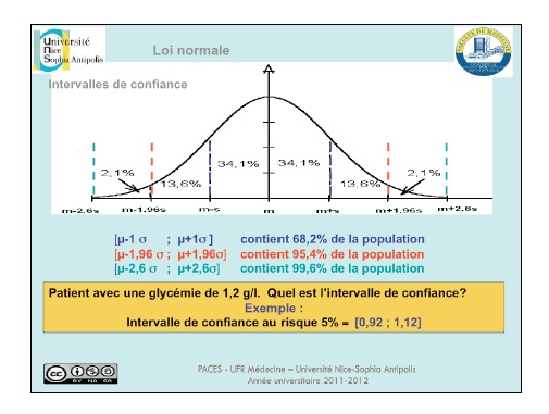

C'est une des valeurs remarquables que l'on retrouve sur cette diapo du prof :
Elle est pas très utilisée dans les QCMs je te rassure.

Messagepar Cocorico » 24 Oct 2012, 14:05
Je suis vraiment désolé mais je crois que j'ai pas compris ... :/
Quand on a 68% on sait que notre e = 1, ça oui j'ai compris, mais je ne comprend pas le 32% ... C'est la partie sous la courbe ? Mais c'est écrit 34% ... C'est proche mais pas pareil quand meme .. On s'en fiche ? :/
Cocorico
Messages: 352
Inscription: 02 Sep 2012, 10:08
Re: Chapitre 5 annatut QCM 8
Messagepar attention83 » 24 Oct 2012, 14:13
Alors en faites tu as :
-entre m - 1s et m + 1s -> tu as 68,2% de la population
-entre m - 1s et m -> tu as 34,1% de la population
-entre m et m + 1s -> tu as 34,1% de la population
-en dessous de m - 1s et au dessusm + 1s -> tu as 31,8% de la population (environ 32%)
-en dessous de m - 1s -> tu as 15,9% de la population
-au dessusm + 1s -> tu as 15,9% de la population
Si tu fais la somme des lignes en rouge tu as bien 100% de la population.
Les lignes en italique si tu les additionnes tu retombes sur la ligne en rouge au dessus d'elle.
C'est plus clair ?

Messagepar Cocorico » 24 Oct 2012, 14:19
Ah oui ok j'avais rien compris en fait ... --'
Fouuuu ... :disapointed:
Bon ben merci beaucoup pour ta patience en tout cas :D
