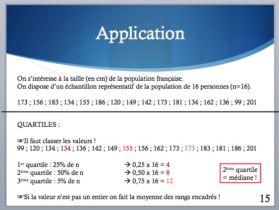

Messagepar mathias » 24 Oct 2012, 16:30
Bonjour,
J'aimerais avoir une petite précision concernant ce qcm ... Si par exemple on à 13 valeurs différentes. Pour moi la médiane est la 7e valeur mais le premier quartile se situe entre la 3-4e valeur, le deuxième quartile entre la 6e et la 7ème.. Donc c'est une moyenne de ces 2 dernières valeurs (en supposant qu'elles soient différentes) on obtient pas la même valeur que celle de la médiane.
Si vous pouviez m'aider..merci :)

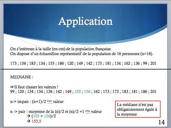

Je sais pas si t'étais à la tut' rentrée mais on avait expliqué cette situation là.
Je vais reprendre cet exemple, voici les deux diapos correspondantes :
Dans ce cas :
-la moyenne vaut 155,5
-le 2eme quartile vaut 155
On est dans le même problème, la moyenne devrait être égale au 2ème quartile mais ce n'est pas le cas.
La solution vient dans l'interprétation.
Pourquoi ?
:arrow: Parce que dans la majorité des cas, les entités ne sont pas sécables (ex : le nombre de bébé, le nombre de personne, le nombre de cellule....)
Du coup lors de l'interprétation on est obligé d'arrondir et par conséquent la 7ème valeur dans ta situation ou la 6-7ème valeur revient au même et du coup la phrase est toujours valable.
Bon certes on est d'accord que c'est un peu la faille de la propriété mais elle reste encore vérifiée.
C'est intelligent de l'avoir remarqué, c'est bien de se poser ce genre de question et d'être curieux, c'est la démarche qu'il faut avoir en biostat :D
J'espère t'avoir éclairé, bonne soirée biostatistique (évidemment) :lool:
