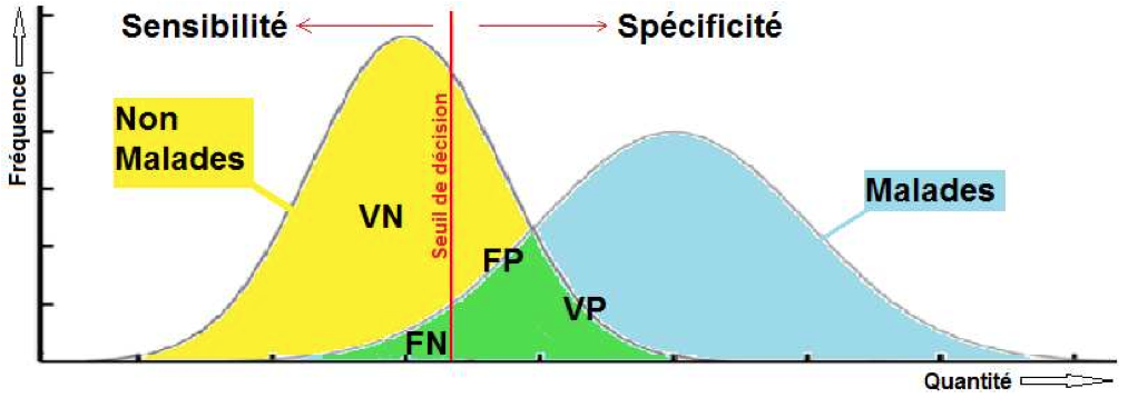

Messagepar Dimi » 25 Oct 2012, 13:48
BONJOUR !
Bon .. Bah j'ai rien compris a cette courbe, est-ce que quelqu'un pourrait m'expliquer les différentes modifications si on modifie le seuil de décision ..

Messagepar Cloud » 25 Oct 2012, 16:17
Pour commencer, il faut que tu saches:
-la sensibilité correspond à la probabilité d'être malade sachant le test + :arrow: Se = VP/(VP+FN)
-la spécificité correspond à la probabilité d'être sain sachant le test - :arrow: Sp = VN/(VN+FP)
En ce qui concerne la courbe:
-à droite du seuil de décision, tu as tous les gens ayant le test +, c'est-à-dire en vert les FP et en bleu les VP
-à gauche du seuil de décision, tu as tous les gens ayant le test -, c'est-à-dire en vert les FN et en jaune les VN
Maintenant, si tu déplaces ton seuil de décision vers la droite:
-tu diminues le nombre de FP :arrow: ta spécificité augmente
-tu augmentes ton nombre de FN :arrow: ta sensibilité diminue
-tu détecteras moins de malades mais ce seront des vrais malades
-tu augmentes le risque de déclarer à tort un individu sain alors qu'il est atteint de la maladie
Si tu déplaces ton seuil de décision vers la gauche:
-tu augmentes ton nombre de FP :arrow: ta spécificité diminue
-tu diminues le nombre de FN :arrow: ta sensibilité augmente
-tu détecteras plus de malades mais la maladie détectée ne sera pas forcément la bonne
-tu augmentes le risque de déclarer à tort un individu atteint de la maladie alors qu'il est sain
Voilà pour cette longue explication :mrgreen:

Messagepar attention83 » 25 Oct 2012, 16:39
Tout d'abord merci pour ta réponse.
Cependant j'apporte quelques petites modifs.
-tu favorises la sensibilité
-tu augmentes ton nombre de VP :arrow: car ta sensibilité a augmenté
-ça augmente aussi ton nombre de FP :arrow: c'est l'inconvénient de trop augmenter la sensibilité, on est plus sensible à tort.
-comme tu favorises la sensibilité, la spécificité diminue
-tu diminues le nombre de VN :arrow: car ta spécificité a diminué
-tu détecteras plus de malades mais la maladie détectée mais un grand nombre de personne considérées comme malade ne le sont pas.
-tu augmentes donc le risque de déclarer à tort un individu atteint de la maladie alors qu'il est sain
Si tu déplaces ton seuil de décision vers la droite:
-tu favorises la spécificité
-tu diminues ton nombre de VN :arrow: car ta spécificité a augmenté
-ça augmente aussi ton nombre de FN :arrow: c'est l'inconvénient de trop augmenter la spécificité, on est plus spécifique à tort.
-comme tu favorises la spécificité, la sensibilité diminue
-tu diminues le nombre de VP :arrow: car ta sensibilité a diminué
-tu détecteras moins de malades mais tu as plus de chance que ce soient des vrais malades
Ca va pour la courbe ROC elle a plus de secret pour personne ?
Bonne journée biostatistique (évidemment ;) )
