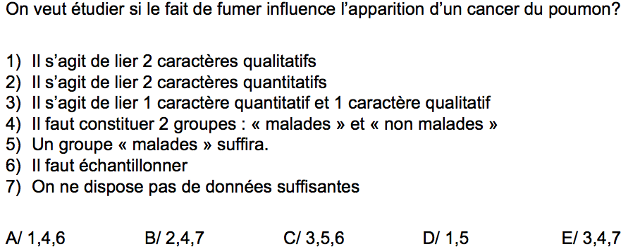

coucou,
je comprends pas pk la 7 n'est pas compté juste dans cet exo...car si on veut résoudre l'étude il manque des données pour faire nos calculs..
:kiss: :kiss:

Je pense qu'à l'époque où il y avait des propositions de réponses (donc à ton époque même si je suis plus vieille que toi ... 0_o ) il fallait choisir la proposition où il y avait que des réponses justes. Donc la 7 est juste mais elle n'est pas dans le groupe 1.4, 6 qui me semble être la bonne réponse.
Je crois que Giudicelli aussi faisait ce genre de pièges .... Pour éviter que tu ne puisses faire que par déduction.
Après ce n'est qu'une hypothèse :angel:

ouais je sais que giudi l'a déjà fait mais rarement >< la c'est dans le cours de béno ca veut dire que c'est pas rare :'( mdrrrr

Tu voies bien que les réponses 2, 3 et 5 sont fausses car on a deux variables qualitatives (tabagisme (fumer ou pas) ; présence cancer du poumon)
Or elles sont présentes dans les réponses B, C, D et E donc par conséquent la bonne réponse est bien la A.
Mais ce n'est plus le format de QCM en vigueur pour le concours de cette année donc faut pas résonner comme ça.
Bonne soirée les amiiiiissss :D
