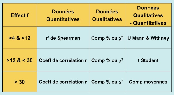

Pour vous expliquer pourquoi la réponse C est juste, je vous montre tout ça en image avec votre/mon ami le tableau magique :
On a bien deux variables qualitatives :
-choix du vaccin
-sévérité des effets secondaires
:arrow: Après lecture du tableau, on voit bien que même si l'effectif est petit, on utilise pas de tests non paramétriques mais le même test, c'est-à-dire soit le chi2 soit le comparaison de pourcentages.
C'est plus clair maintenant ?
Bonne soirée et VIVE LE TABLEAU MAGIQUE, VIVE LA BIOSTAT

Messagepar Sherry » 03 Nov 2012, 09:20
Ah d'accord,bah heureusement que j'ai posté alors parce que je ne voyais pas ça comme ça :).
Donc en fait,pour le test du chi2 il n'y à pas d'effectifs minimum particulier,donc pas de test non paramétriques ?
Merci et vive le tableau magique ! :glasses-nerdy:

Messagepar attention83 » 03 Nov 2012, 11:13
Sherry a écrit:Ah d'accord,bah heureusement que j'ai posté alors parce que je ne voyais pas ça comme ça :).
:arrow: Oui. Le tableau est ton ami, un conseil apprends le et comme ça tu pourras répondre à toutes les questions
