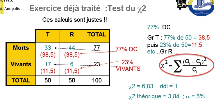

Ma question est simple : à la diapo n°3 du dernier cours qu'on a eu je ne n'arrive pas à comprendre les calculs que le prof a fait pour trouver le valeurs qui correspondent au modèle théorique :question:
Ps : désolée j'aurais voulu pouvoir mettre la diapo en question dans ce post mais j'arrive pas à trouver comment faire :confused:

Messagepar attention83 » 03 Nov 2012, 11:23
Voici la diapo incriminée ^^ :
Je t'ai entouré la formule en rouge.
Il faut comprendre le calcul pour bien comprendre le test. Mais le calcul n'est pas à refaire...
On veut construite notre « modèle théorique ».
Comment ça ?
On va le construire à partir d’assertions évidentes :
si les % de malades et de non malades constatés étaient dus au hasard, les effectifs seraient tout à fait comparables dans chacune des « cases » de ce tableau.
Concretement, tu appliques le pourcentage de décès observé, et tu si c'est du au hasard il y a autant d'un coté que de l'autre
T->0,77 / 2 = 0,385 = 38,5%
R->0,77 / 2 = 0,385 = 38,5%
:arrow: Ca correspond aux aux valeurs entre parenthese en rouge.
:arrow: En bleu moche, ca correspond aux valeurs réel.
Le but du calcul de la formule c'est de confronter les chiffres réels (constatés) aux chiffres théoriques (calculés).
Concretement tu dois faire la différence au carré des valeurs théoriques et calculés de chaque case, divisé par la valeur théorique.
Tu additionnes le tout et tu trouves la valeur du test.
Ici ca fait :
(38,5-33)2/38,5 + (38,5-44)2/38,5 + (11,5-17)2/11,5 + (11,5-6)2/11,5
=(5,5)2/38,5 + (5,5)2/38,5 + (5,5)2/11,5 + (5,5)2/11,5
=0,79 + 0,79 + 2,63 + 2,63
=6,83
TADAAAA !!!
C'est plus clair ?
Bonne journée biostatistiquement riche en Chi2 :D

Messagepar Marine-83 » 03 Nov 2012, 11:28
Merci pour ta super réponse :D. Oui c'est bon j'ai compris, c'était les chiffres en rouge qui me posaient problème surtout ^^.
