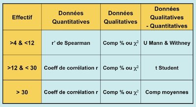

Attention on est dans la situation d'un test de U Mann et Withney.
Pourquoi ?
-on est avec des effectifs d'échantillons (5 et 8) compris entre 4 et 12.
-on est avec une variable qualitative (cancer de la prostate) et une variable quantitative (taux de PSA)
Conformement aux regles de choix des tests résumées dans ce tableau on est dans le U Mann et Withney :
[u]Mais pourquoi on a ces résultats bizards ?
:arrow: Parce que tu as vu en cours que l'interprétation est un peu particulière, du moins si on la compare à celle des autres tests.
Je te résume les situations possibles :
1/ Ucalculé > Uthéorique, alors l'imbrication des 2 groupes est important et on accepte H0 (=rejeter H1).
2/ Ucalculé < Uthéorique, alors l'imbrication des 2 groupes est très faible et on rejette H0 (=accepter H1)
EN CONCLUSION :
A) Zcalculé > Z théorique, donc on rejette H0 -> FAUX
B) Zcalculé < Z théorique, donc on ne rejette pas H0 -> FAUX
C) Z calculé > Z théorique, donc on ne rejette pas H0 -> VRAI
J'espère que c'est plus clair pour toi ?
N'hésites pas à reposter si tu as encore des doutes.
Bonne soirée biostatistique riche en U Mann et Withney :P
