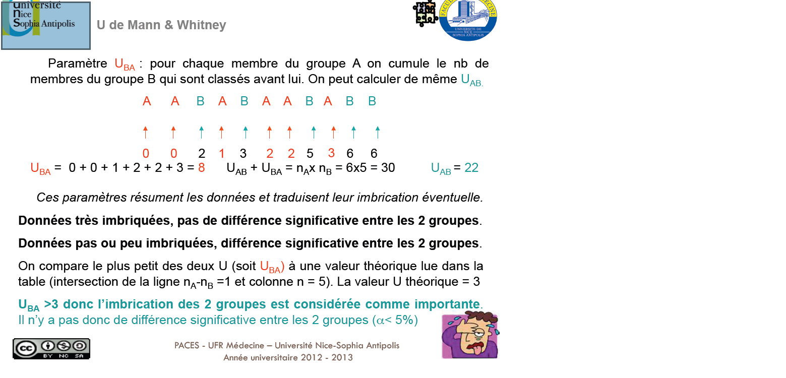

Messagepar ÅLEX » 06 Nov 2012, 23:39
Bien le bonjour amis Biostasticien.
Pour l'item D je ne suis pas d'accord...
Et oui... Pour moi on a pas le alpha donc déjà ça mets dans la merde pour déduire quoi que ce soit...
Supposons qu'on prenne alpha=5% je ne vois pas comment arriver à la bonne réponse si on utilise la formule suivante n1 x n2 = UBA + UAB en ayant juste comme Indication la valeur de Uba> 3 on est dans la merde aussi
Voilà si quelqu'un a un eclair de gènie je suis preneur
Bonne soirée!
ÅLEX

Messagepar Léa_ » 06 Nov 2012, 23:43
Je suis étonnée de voir que cet item à été compté juste, quand je l'ai lu je me suis vraiment demandée d'où ça sort...
On rejette H0 si le Uth > Uobs, mais qu'est ce que ce 3 ? Et Uobs n'est même pas forcément Uba, ça peut aussi être Uab...
Une explication ? I'm lost... :question:

Messagepar Marine-83 » 06 Nov 2012, 23:59
Léa_ +1 je suis aussi perdue que toi là , il vient d'où le 3 ? :lol:

Messagepar P.U.C » 07 Nov 2012, 00:00
Allez, pour celui là je pluissois ! C'est vraiment le truc mystère je l'ai mis faux parce que je voyais tellement pas d'où ce truc sortait 0_o

Messagepar nissart93 » 07 Nov 2012, 10:37
+1 ! Ils se basent sur une généralités qui est que si je crois n1 et n2 = 5 on aura uth = 3
Or ce n'est pas tout le temps ca du coup on peut sortir pleins de contre exemple!

Messagepar Cleaar » 08 Nov 2012, 17:21
Salut!
VOUS AVEZ RAISON (Je le mets en évidence pck je sais que c'est vraiment la vie d'entendre/voir ca en P1 haha).
En effet, c'est bien seulement un exemple qui est donné dans la diapo qui en parle (je vous la remets en fichier joint pour ceux qui ne savent pas de quoi je parle). J'avais longtemps cru ca en P1 comme quoi les vieilles habitudes reviennent au galop( ok je me tais). Du coup, l'item est faux, la bonne réponse est BC. Vraiment désolée, je sais pas comment une telle erreur a pu passer, comme quoi vous voyez des fautes que même le professeur Bénoliel ne voit pas :D
Je le mets tout de suite dans les errata! Bravo en tout cas :D
