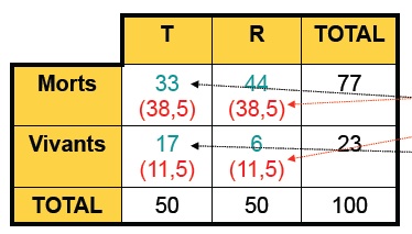

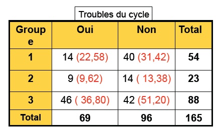

Le test de comparaison de pourcentages et le test du Chi2 s'emploient tous deux dans le cas de deux variables qualitatives peu importe les effectifs.
Mais qu'est ce qui permet de savoir si on utiliser plus l'un par rapport à l'autre ?
Pour cela je te propose de citer deux exemples et plus particulièrement leurs deux tableaux récapitulatifs des résultats :
:arrow:
:arrow:
Qu'est ce qui les différencie ?
:arrow: Le nombre de colonnes / lignes ! (On ne compte pas les lignes/colonnes de total)
Pourquoi ? Quoi ? Comment ? Hein ?
J'aime expliquer cette situation en disant que le Chi2 c'est un peu un "super comparaison de pourcentages".
Il a pêté un câble celui la ?
Pour faire simple :
-le test comparaison de pourcentages permet de comparer deux lignes et deux colonnes.
-le test du Chi2 permet de comparer un nombre plus important de ligne et de colonne -> d'où mon appelation de "super comparaison de pourcentages"
C'est compris ?
N'hésites pas à poser d'autres questions si tu as des doutes.
Bonne soirée :)
